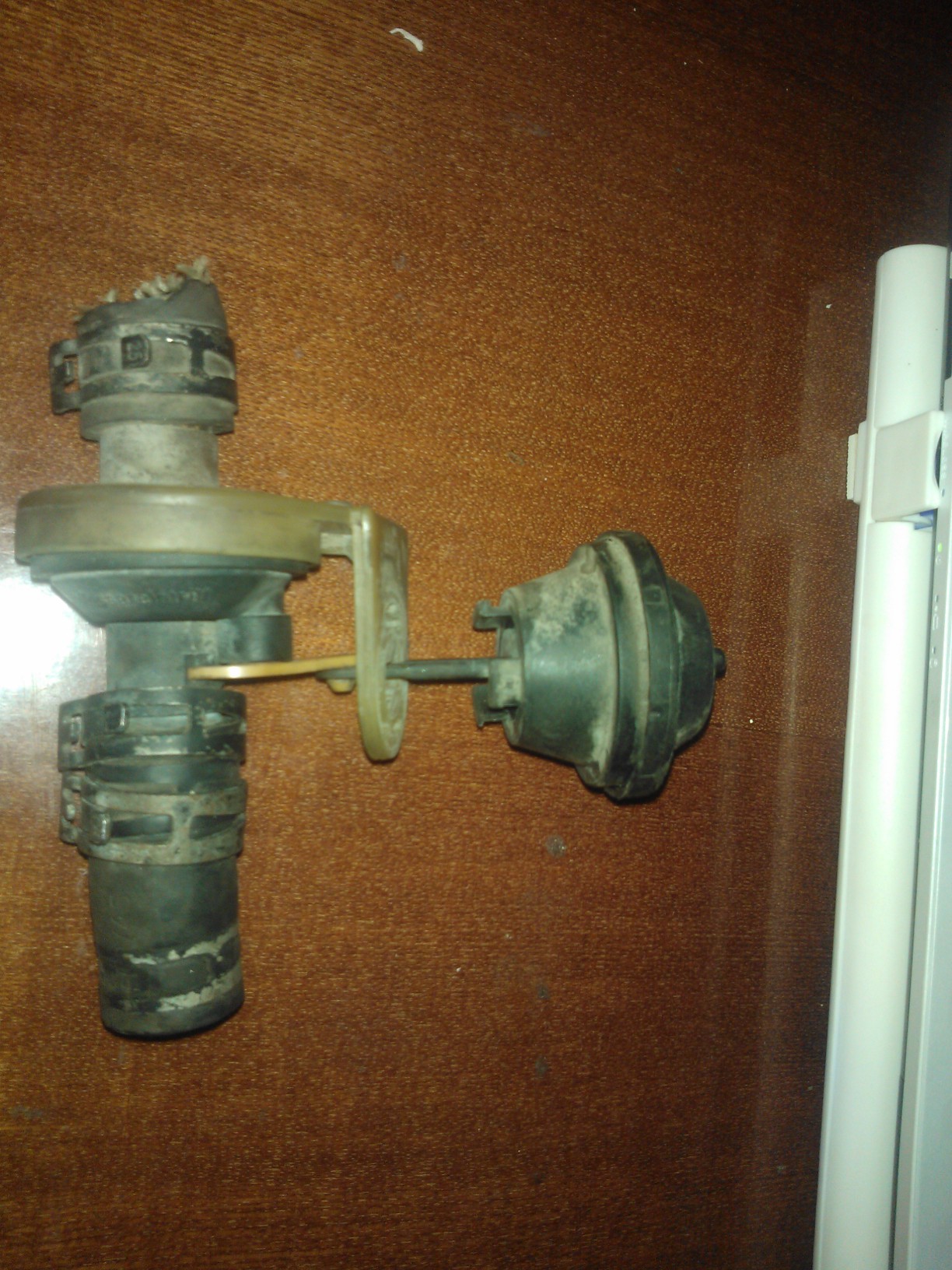

Вчера вытек весь антифриз, привез в сервис, сказали что сломался клапан. А судя по схеме он совсем другой. Подскажите правильно ли я заказал..
номер запчасти: 993.113.24501. У меня бокстер 2.7 2001г.

А что, на клапане нет номера?

не нету..

993.113.24501 идет на мотор 2,5 л
На 2,7 л должен быть 99611324901, который менялся на 99611324902.

Вдогонку.
Обсуждаемые выше номера не имеют отношения к течи антифриза.
На фотографии клапан на печку 92857457303.
