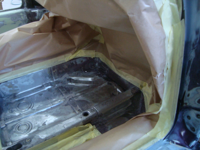

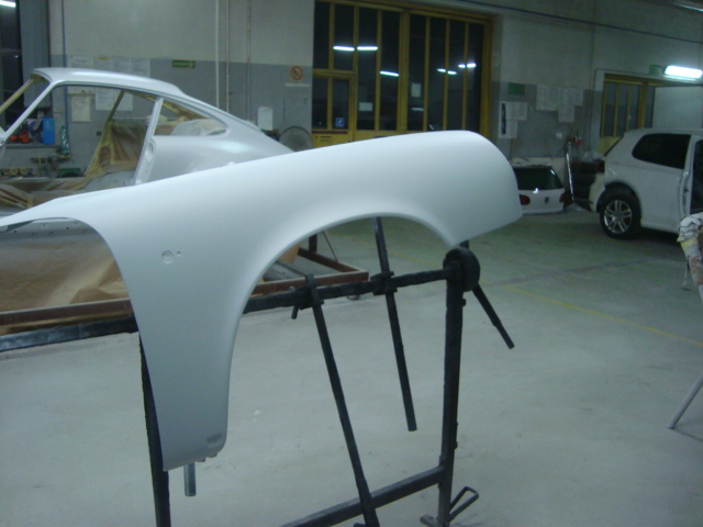

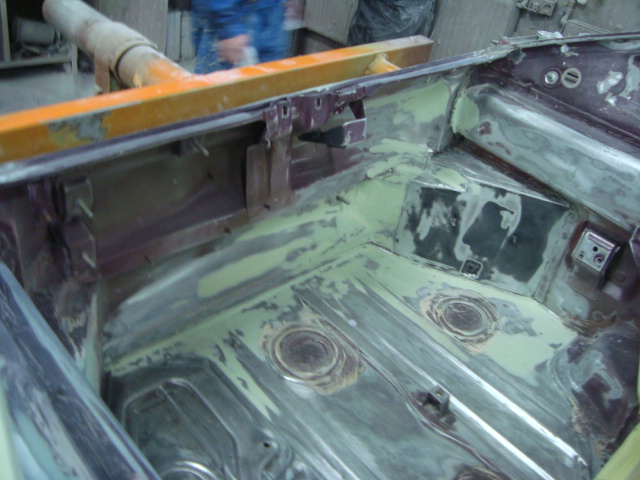

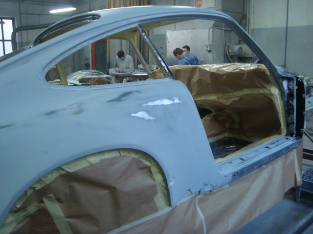

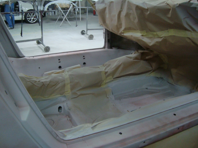

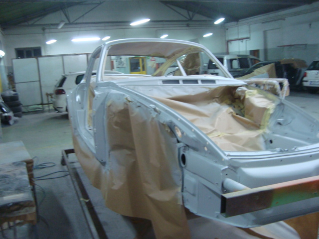

Еще немного фоток:

вот и позитивных фото дождались!
Хайдар, эти, согласен, уже горозадо позитивнее
Но хочется уже очень позитивных
PS Может оставить в таком цвете?

а цвет оставили старый?почему взяли светлый грунт?камушки если че ,будут яркие сколы
Цвет старый. Почему светлый грунт, честно, не знаю. 4 января буду у них (кстати с Димой (dima-ken) - выясним.

передавай диме привет,я его как-то на турбе катал.В грунт по технологии можно добавлять до 30% краски верхнего слоя.Смотрел на ютубе мегазаводы 911,так при производстве применяют пять цветов грунта под 21 цвет краски-черный,белый,желтый,красный и еще какой-то.Думаю ругатся с ними уже поздно,никто сдирать грунт уже не будет.По опыту советую сразу после получения машины снять передний бампер и забронировать безцветной пленкой.У меня за 10000км уже хочется перекрасить передний бампер.Еще есть всякие дорогие нецарапающиеся лаки.Я заморочился.Машина при мойках не так затирается.
