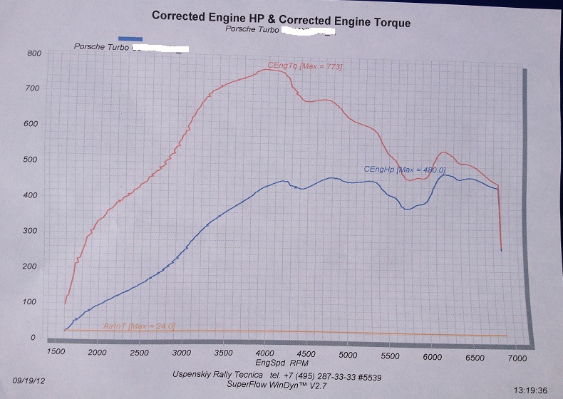

Решил проверить на стенде хваленый Evotech, результат разочаровал. Что обещали, сток прошивка и Evotech.

Непонял, так стоково 480 и осталось?

А стоковую машину промеряли или сразу уже с чипом?

Для точности конечно лучше замеряться до и после .
Автор, а приход хоть был после чипа ?
График все точно передает, после 4000 оборотов 3 подряд провала мощности. Наверное откачу к сток прошивке, чтобы исключить ошибки самой машины.

Просто график уж очень кривой.
И смущает 480 л.с. при 773 Нм.
Имеет смысл промериться на родной карте.

Сообщение от avega Посмотреть сообщение
Я мерил на двух разных стендах на Остаповском и в УРТ.

Делал человеку PP-Performance Stage 2(с этого форума), остался доволен результатом. Если что - обращайтесь.
А что касается замеров, то смысл есть ТОЛЬКО в том случае, если замерять ДО и ПОСЛЕ на 1 стенде. Иначе это выкинутые деньги, т.к. нет понимания кол-ва л.с. на конкретном стенде при стоковом конфиге.

График странный, провалы какие-то... Имхо надо на диагностику сначала и свечи поменять.

Сообщение от MammoNT Посмотреть сообщение
Куда на диагностику посоветуешь?

В суперкаргараж, если там ничего не найдут, то дилеру, в спорткарцентр например.

можно на киевке сег замерить) 100-200 и сразу станет все понятно)
Это безкат ?
Но по графику явно косяк...

Сообщение от dual_vvti Посмотреть сообщение
Это безкат ?
Только чип двигателя и коробки, выпуск не трогали.
а на дороге на стенде или просто прогу залил?
до этого ездил с кем-нит?
