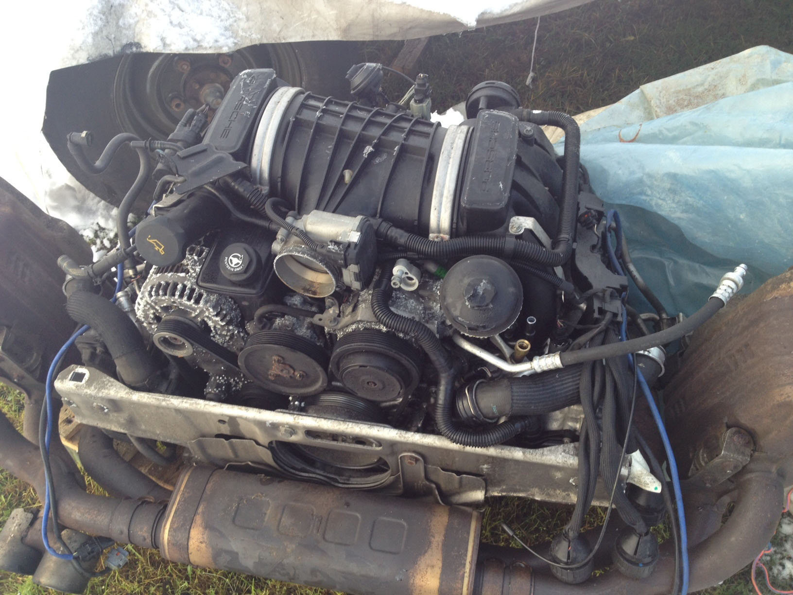

Парни подскажите плиз а это 3.8 движок на МК1?????
а то предлагают а я не узнаю его в гримме
Последний раз редактировалось mobteh; 03.04.2015 в 17:29.
03.04.2015, 18:18
Регистрация: 13.11.2010
Сообщений: 822
Да 3,8 только он вам не подойдет, это от МК2
03.04.2015, 18:32
Регистрация: 05.07.2012
Сообщений: 37
Сообщение от YZFR1
а это точно???человек говорит у него авто 2008 года
И вот здесь обьявление мотор 3.8 мк2 .он немного другой
