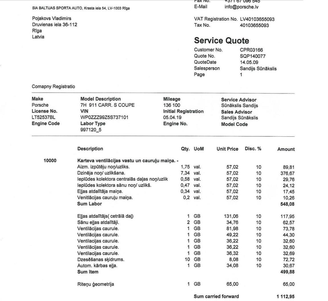

Спасибо Вам огромное!!! В Латвии ОД "Baltijas Sporta Auto" насчитали мне
1345 евро за снятие двигателя и замену маслоотделителя!
Вот список работ/материалов что они мне предписали...

Поменял маслоотделитель (центральный и 2 маленьких)
Дым полностью пропал, чек энджин тоже! Ура!
