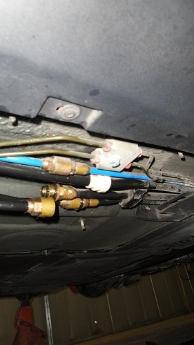

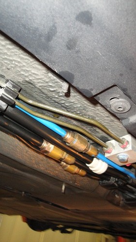

я эту жидкость заливал. прогонял всю систему.
вот здесь сливал.
