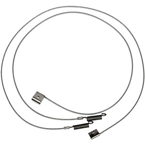

а может такие тросики стоят на крыше?
1997-2002 PORSCHE BOXSTER CONVERTIBLE TOP CABLE (CONVERTIBLE TOP TENSION CABLES)
SKU #: JCW-437872 Mfr #: TDC4057

на пеликане нашел верхний крепеж тросика
http://www.pelicanparts.com/techarti...ass_Window.htm

значит поменять однин, или этот переколхозить, но я бы поменял его от греха подальше)
надо посмотреть в чем там дело, может пружина села или тросик лопнул
вот фото получше
98656192100 номерок тросика.
длинна 655мм
вот чего пишут гринго
The correct length of the tension cable from the center of the rear eyelet (that is attached to the base of the B-Pillar through one leg of the clamping rail) to the center of the forward eyelet (that is attached to the aluminum shoulder plate through the tension spring) is 655 mm. The part number for the tension cable is 986 561 921 00, costs about $17.00 as of this writing, and usually comes with one eyelet attached, and another eyelet that must be crimped on to make the correct length. This is to allow you to attach the pre-fastened eyelet to the tension spring under the aluminum shoulder plate, and then thread the other end through the hollow plastic rib on the edge of the convertible top fabric. Once it is threaded through, you can then crimp on the other eyelet at the correct length, with a pair of crimping pliers, and then screw the eyelet into the base of the B-Pillar..

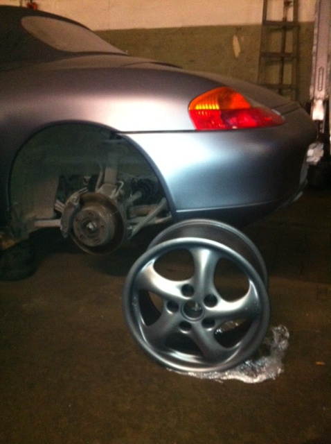

диски отдал на пескоструйку и покраску-обещают совпадение цвета с кузовом 90%
посмотрим что получится, что то гложут меня сомнения

краска порошковая , так палитра не особо багатая

покрасили

резину надо почернить )

Цвет хорош, ничего не скажешь

Да, замечательный! куда потерялся кусок дефлектора в заборнике?)
