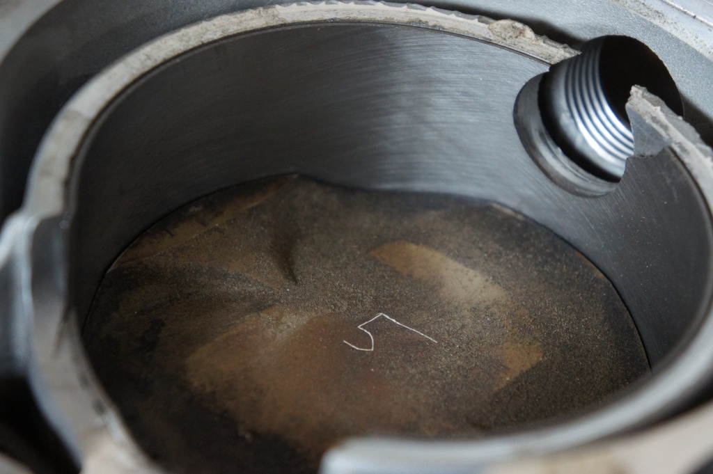

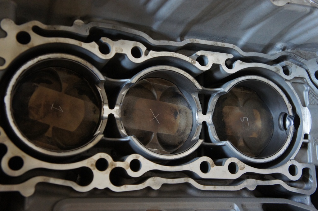

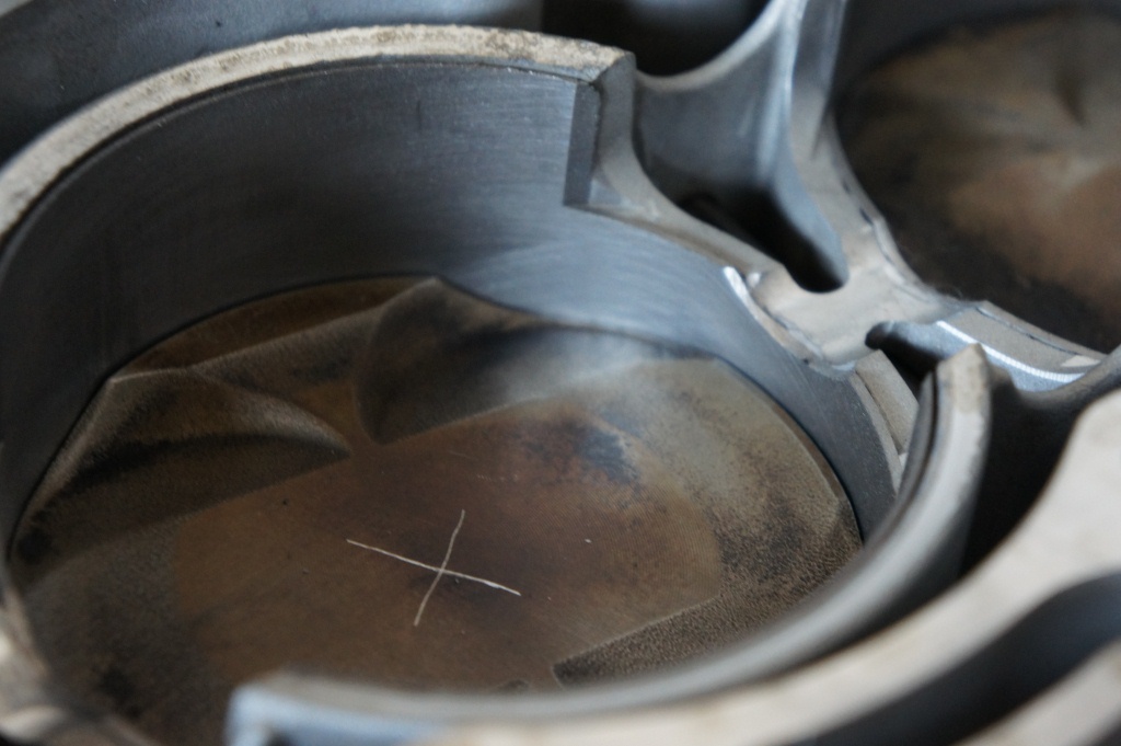

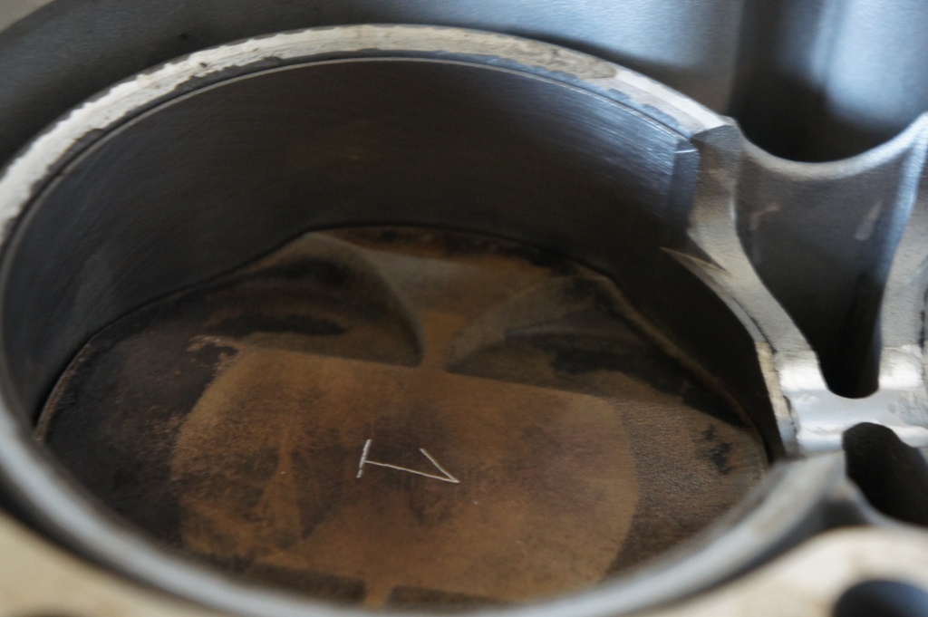

гильзы
27.04.2012, 09:03
Регистрация: 10.01.2012
Адрес: Сочи
Сообщений: 264
Выглядят гильзы печально
Я не моторист, но это XXXXXX!
Последний раз редактировалось denis.gan; 03.06.2012 в 13:51.
27.04.2012, 09:14
Регистрация: 12.03.2012
Сообщений: 39
Пока не собрали, перегильзовывайте. Если так соберете, мотору кранты! Вот это вообще ппц!
27.04.2012, 09:40
Регистрация: 14.08.2011
Адрес: Реутов
Сообщений: 1,084
на 5 цилиндре треснет гильза)
27.04.2012, 09:47
Регистрация: 13.06.2011
Адрес: Уфа
Сообщений: 1,881
Спасибо за мнения сейчас будем выяснять)
27.04.2012, 09:57
Сообщений: 39
Внимательно посмотрел фотки, очень много огрехов... Так нельзя собирать. Вопрос в догонку... А зачем гильзовать решили? Зеркало набито было? И перед установкой гильз, измеряли эллипс?
27.04.2012, 10:03
Адрес: Сочи
Сообщений: 264
Послушай людей, гони в шею этих гильзовщиков! Хорошая гильзовка блока на 6 цилиндров будет стоить не менее 50 т.р. и тебе гарантию еще дадут, на работу! А так ты у этих горе мастеров соберешь мотор, он у тебя еб..т, и опять все по новой, но с большим бюджетом! Да и гильзы важно подобрать нужные, а не самопал!
Короче твое дело и деньги, больше не коментирую!
"Кроилово к попадалову"....
27.04.2012, 10:21
Регистрация: 14.08.2009
Сообщений: 839
Дааа.....печалька.....чисто наш русский подход.....мастера решили что если там не рабочая часть гильзы то и хрен с ней........остаётся только догадываться как остальное сделано ..........
