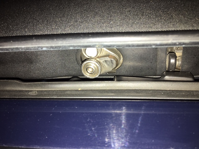

Вообщем, пока ничего не получилось. Доводчики не дают опуститься крыше.
Операции с отверткой тоже не произвели положительного результата.
Будем думать, спасибо всем.

Крыша закрыта. Проблема с КЗ ещё не решена, но можно передвигаться.
Итак, если что-то пошло не так с автоматической крышей в дороге, нужно следовать вышеупомянутой в топике инструкции.
А именно , чтобы закрыть крышу нужно ослабить на боковых стенках за передними сидениями болты механизма складывания крыши. Поднять крышу до упора механизма доводчиков. Далее , плоской отверткой из салона поворачиваем в нужном направлении до относительного упора(zu-закрыть, auf-открыть) и доводчик в ручном режиме закрывает крышу.
Операция с отверткой нудная и долгая, поэтому кажется, что ничего не происходит, но и молоко когда-нибудь превращается в масло)))
