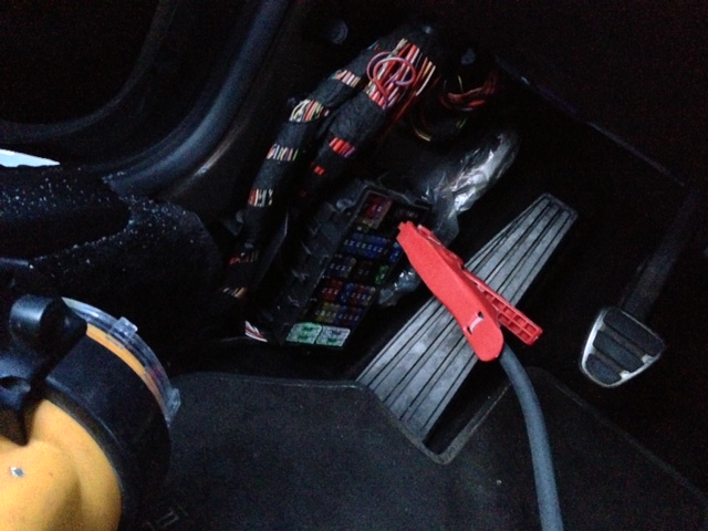

Суть вопроса: постоял у меня 997 полтора месяца, после чего акум перестал бодро крутить мотор (тут бы мне открыть капот, да зарядить его), а через еще пару недель перестал вообще подавать признаки жизни.

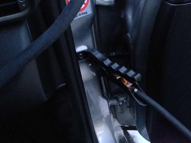

Прочитав форум, сделал вывод, что открыть багажник можно накинув "+" и "-" на выдвижную клемму в блоке предохранителей и на петлю двери.
Все это проделал, но капот по-прежнему не открывается.
Пробовал и с ключем и без него, когда накидываю клеммы загорается диод на зеркале и можно включать фары (подсветка салона не работает)
Вопросы:
1) Я что-то делаю не так?
2) Можно ли открыть капот другим способом?
Заранее спасибо!)

Минус на дверь, плюс на клемму?? И не фурчит?

Странно...Все правильно делаешь...Прислушайся. когда кнопку капота нажимаешь, есть щелчки замка? А раньше не было глюков с замком капота?

Как вариант аккум, который накидываешь слабый. или контакт плохой...Накинь минус на петлю, к которой дверь прищелкивается...Или замок на морозе подклинил...Есть возможность закатить его в тепло?

Проверьте предохраниетель замка, сигнал с кнопки (на пороге). Если что достаньте ее и замкните контакты.
21.03.2013, 23:51
Регистрация: 21.04.2009
Сообщений: 343
Если не работает подсветка салона, то чек фьюзес!
