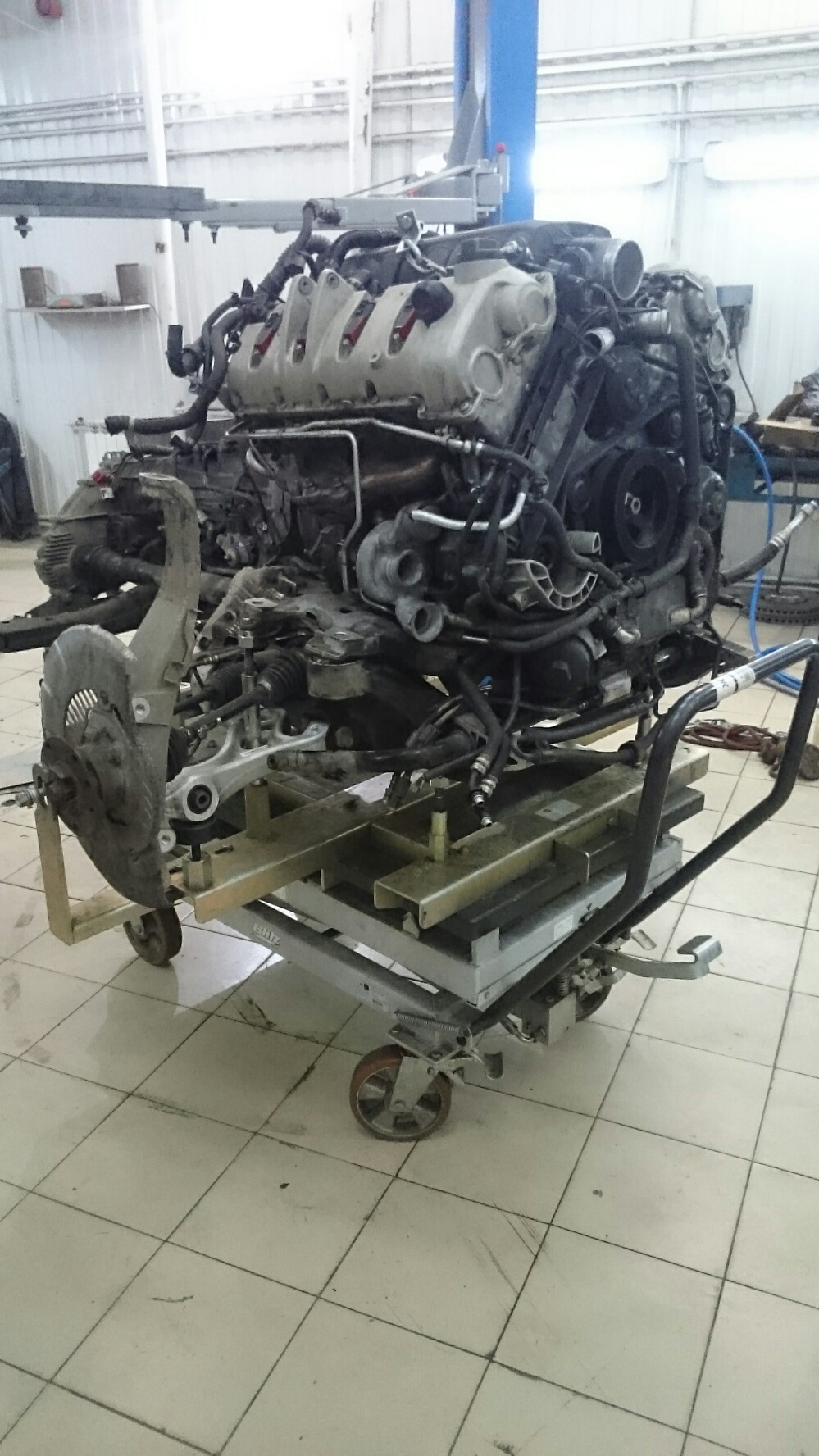

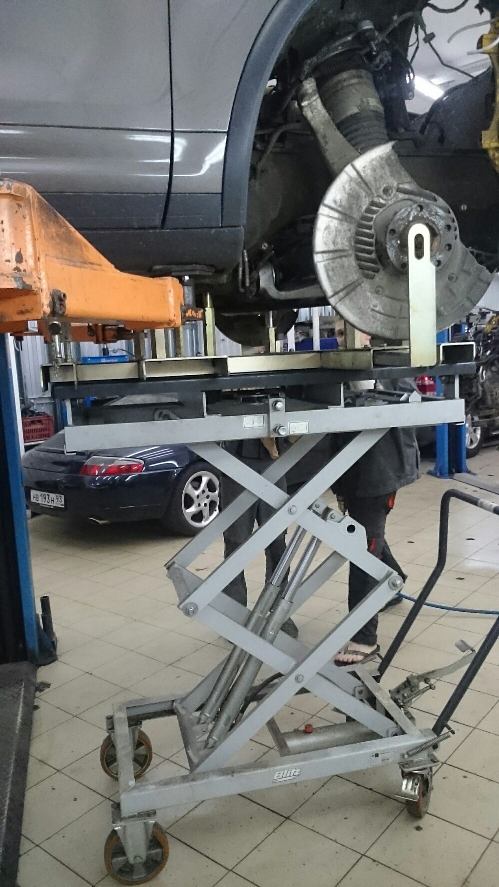

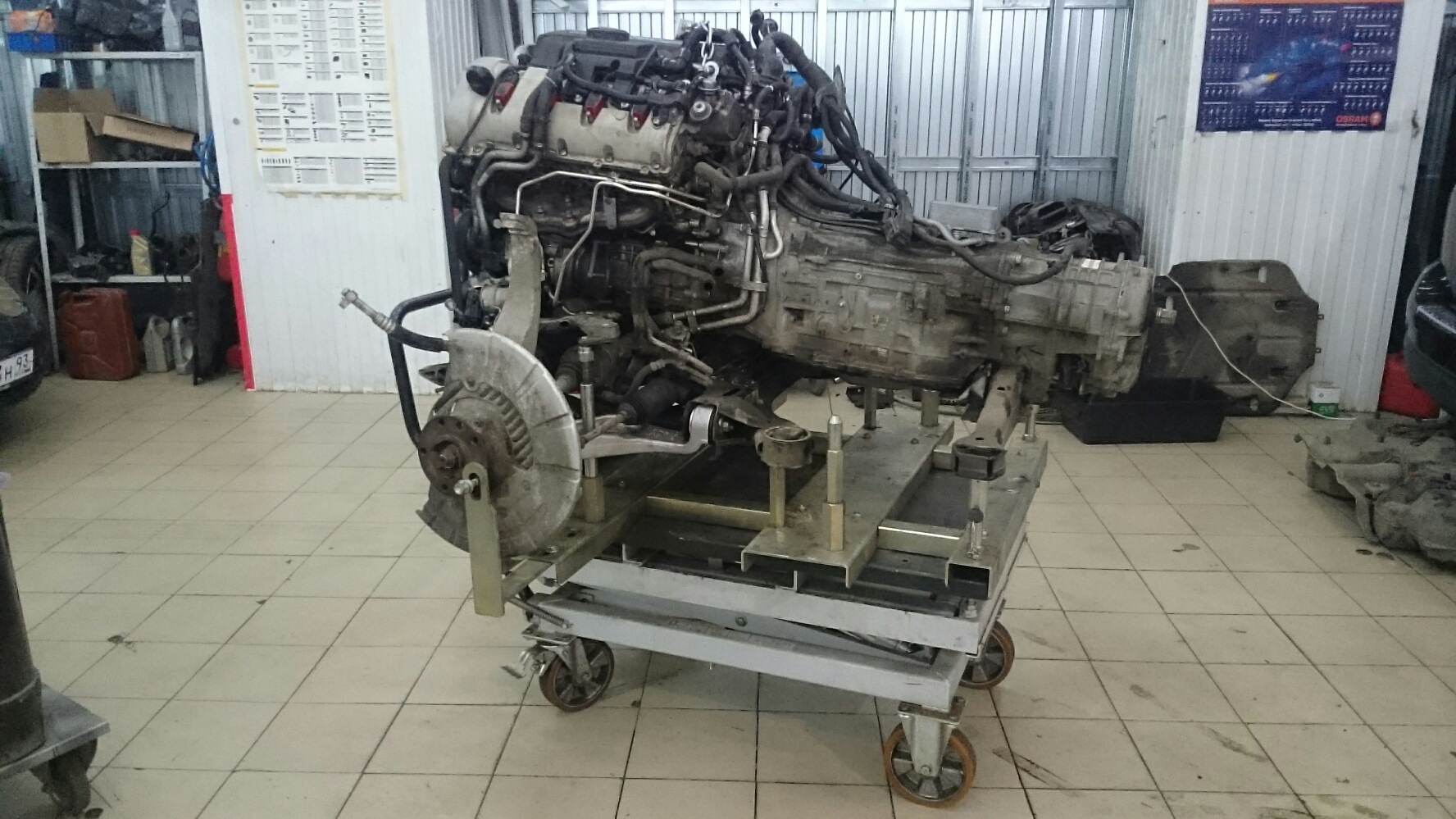

Serg124 19.07.2019 13:44
Вложений: 3
Скажем так - вытащить мотор через верх не дешевле чем через низ. Просто надо иметь оборудование. А его в гаражах не бывает... И тогда опустить мотор вниз легче чем выдернуть через верх....
Фото мои, с моего сервиса, оборудование дилерское, тележка с подъемом на 2 метра и рама для снятия двигателя кайена
