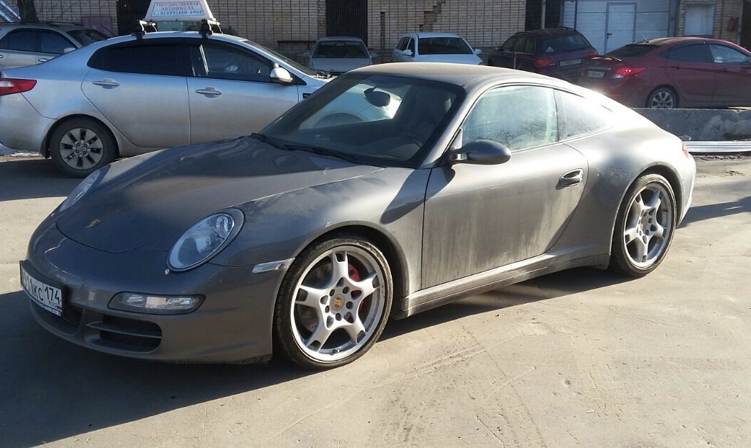

Добрый вечер ) стал счастливым обладателем 997 4s. Правда купил 2 месяца назад но все это время делали двигатель в Gtcars :) мотор на машине так что оживили вообщем всем привет )

Если вкратце рассказывать то доставка из Челябинска в Москву компанией GTRANS, все четко 3 дня в пути, привезли на эвакуаторе с номером 911 )) я понял что судьба такая ) Ремонт производился в сервисе GT Cars на Алтуфьевском шоссе.
Мотор стучал знатно, при разборке выявили задиры и повреждения поршней (2 шт)
По ходовой вся тормозная по кругу, и амортизаторы (текли)
Запасные части приобретал в СКЦ по стоимости вышло все вместе 480 000, привезли оперативно.
Плюс поменяли подушки двигателя, вообщем получился а ля новый ДВС со старым блоком )
Из того что нужно сделать: замена патрубков радиатора охлаждения, заменить правый задний пластмассовый подкрылок, покрасить передний бампер (куда то ее приложили), сделать сход развал для своего спокойствия.
Во общем не дам машинке умереть ))))
