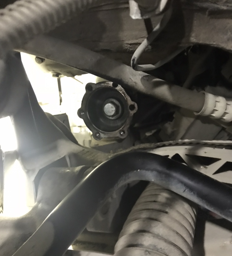

Доброго времени суток, дорогие форумчани ! Буквально пару месяцев назад начались проблемы с передней подвеской, в частности при развороте- повернутом руле скачат колеса, заехал в скрвис приговорили опору Двигателя: (97034902105) купил почти за 60т₽ установил проблема прошла но после пробега 2000км снова возникла аналогичная проблема. Кто сталкивался, подскажите, что можно сделать, подлежит ремонту или нет ?! Заранее благодарен за любые ответы.

DONS 03.12.2017 10:49
Речь идёт об этой детали, я нашел способ её усилить.

DONS 04.12.2017 12:07
Если бы всё так просто ) Передние колеса будто блокировались при развороте, при подъеме в сервисе привода шатались. На развороте такое ощущение будто колеса сами по себе разболтаны и скачут при нагрузке.

Garri33 15.12.2017 12:54
Как я понял у вас корпус куда опора ставится «приехала»?
