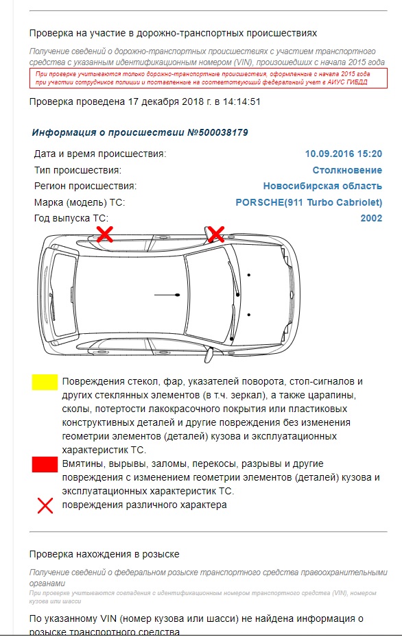

вобщем по вину по желтому бьется такая фигня. В основном разделе авто указан верно, в сведениях об аварии турбо.
