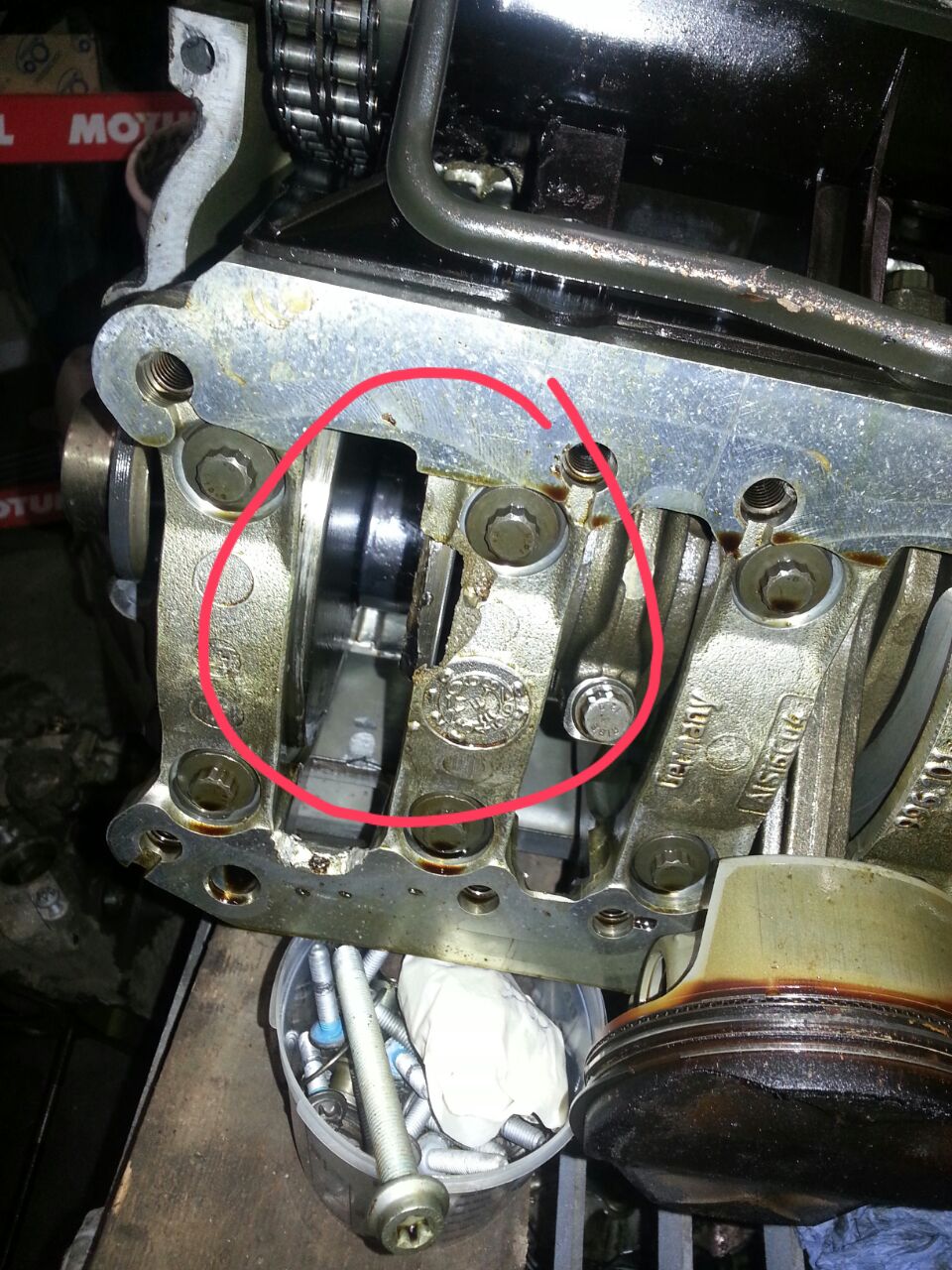

В 20-х числах апреля я на своём автомобиле Porsche Boxster S 2008 г.в., 3,4 л., АКПП, при пробеге около 69 т.км. прошел плановое (по сроку) ТО и проверку по 111 точкам в «Порше Центр Пулково». Проблем с двигателем и трансмиссией не было. Ровно через три месяца 24 июля при выходе из поворота на скорости около 45 км/час я услышал необычный звук со стороны двигателя. Через пару секунд загорелся индикатор «чек енжин», двигатель загремел и «затроил». Я остановился, заглушил двигатель. Через некоторое время, проверив уровень масла в двигателе (оказался в норме на втором делении), я попытался завести двигатель. Двигатель завёлся, при этом продолжая «троить» и детонировать. Заглушив двигатель, я на эвакуаторе доставил автомобиль в «Порше Центр Пулково» для диагностики. В результате проверки двигателя эндоскопом выяснилось, что, при вращении двигателя стартёром, в 1-м цилиндре поршень не перемещается. Состояние зеркала цилиндра и то, что происходит за поршнем, без разбора двигателя оценить не возможно. Остальные цилиндры выглядят не повреждёнными.

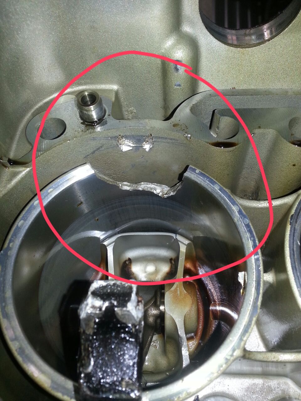

При дальнейшем разборе двигателя в не фирменном сервисе выяснилось, что, из-за масляного голодания, провернуло вкладыш коленвала в первом (самом дальнем от масляного насоса) цилиндре. В результате чего разрушился (оборвало) шатун. Шатун своими обломками разрушил стенку цилиндра, а так же нанёс повреждения коробке подшипников (пастели) коленвала и самому коленвалу!

Скопирую пост из другой темы:
Скорее всего было немного в другой очередности:
1. Был не большой задир, который при "наваливании на треке" и от небольшого перегрева начал "расползаться". Возможно и масляный насос отработал плохо.
2. Потом произошло налипание поршня и стенки цилиндра (пишу с учетом своей "технической неграмотности").
3. Как следствие провернуло вкладыши на коленвале и оборвало шатун, который сделал не большой "Сталинград".
На мой, не очень профессиональный, взгляд, блок можно отремонтировать и загильзовать. Хуже с коленом, но и их ремонтируют наваривают, шлифуют и балансируют (сам не делал, делали коллеги по 4-х поршневым поршам), поэтому, опять же на мой взгляд, можно попробовать реанимировать и этот мотор!
Если не считать стоимости прокладок и сопутствующих запчастей (цепи в головах, успокоители и тд), то стоимость ремонта может получиться вполне бюджетная.
Если он и был, то никак не проявлялся. Двигатель работал ровно. Никаких звуков посторонних не было. Расход масла минимальный.
Сообщение от Cool Spot Посмотреть сообщение
Мне пока предложили, как вариант, обрезать этот цилиндр, выточить и вставить в него гильзу разной толщины.
Будет ли работать такой вариант?!

Это не говорит об отсутствии задиров.
Гильзовку турбо мотора от 951 делали в компании хон сервис, еще я у них делал голову на 944с2, за гильзовку 944с2 (4 цилиндра по 104мм) объявляли 20-30 тыс (работа + гильзы).
http://honservice.ru/
Попробуйте позвонить им или написать (на почту отвечают), они смогут подсказать как лучше гильзовать.
С "кастомными" гильзами имеют опыт работы!
Вот с коленом гораздо сложнее чем с блоком, да и после такой "наварки" сильные нагрузки лучше уже не давать.
