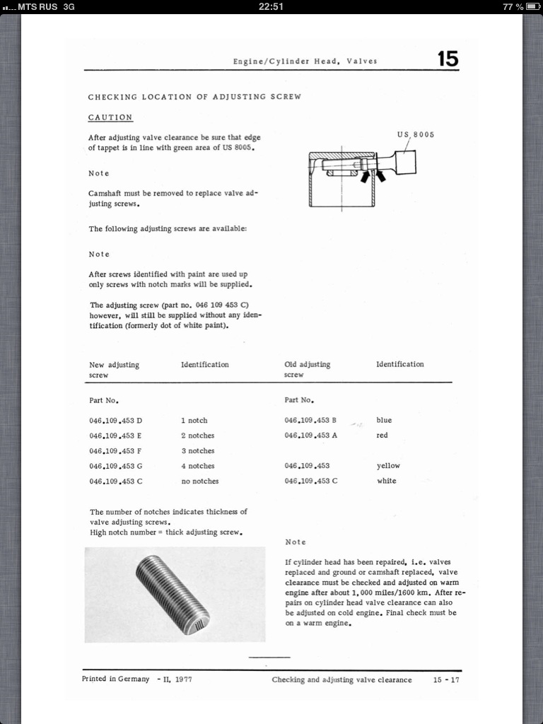

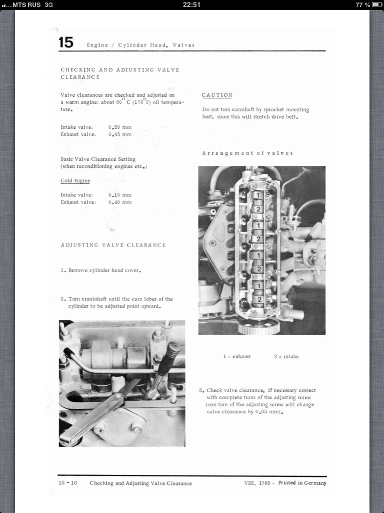

голова карбюраторная. вроде аудюшная.. без снятия распредвала возможно отрегулировать клапана? буду благодарен за любую информацию.
Старый 02.04.2015, 23:48
Аватар для михалыч
михалыч михалыч вне форума
Регистрация: 19.06.2013
Сообщений: 382
вот информация по регулировке клапанов 924 ( 2,0). клапана регулируются без снятия распредвала.
фото 1

фото 2

а клапана отжимать чем- то надо?
допустим один зажат: начну откручивать и об клапан не убью резьбу?
Старый 06.04.2015, 18:41
Аватар для Shurick931
Shurick931 Shurick931 вне форума
Регистрация: 09.03.2009
Сообщений: 139
Сообщение от Роман Носов Посмотреть сообщение
Отжимать ничем не надо. Просто откручивать.
