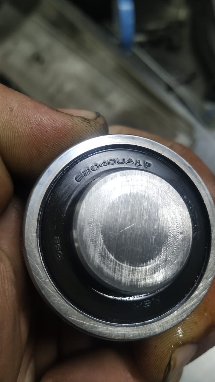

Приветсвую!решил поменять подшипник пром вала на 996!в темах писали что нужен подшипник 6204,купил его,а который стоял у меня оказался шире на 1см!по номеру не бьется!может кто то сталкивался с таким!???или где взять подшипник?)

А может в курсе где можно найти подшипник 6204DUA17?

У меня по итогу большой!может кто знает где найти или заказать?
К сожалению не в курсе. Я менял на оригинал, в сборе с трубой.

Разница между широким и узким подшипниками в крышке. Т.е. если поставить крышку послерестайл и узкий подшипник, то все будет как родное. Можно выточить проставку и поставить "широкую" крышку и узкий подшипник.

Перед заменой данного подшипника я много инфы перечитал, и как я понял подшипник 6204DUA17 был по спецзаказу Porsсhe и купить его отдельно вроде как нельзя, можно только у ОД вместе с промвалом, но есть много аналогов в том числе и однорядных, которые ставятся на ура и весь вопрос в проставке или крышке.
Если узнаете где такой купить двурядный, керамический или нет, то обязательно тут напишите.

Человек поставил рестайл крышку и однорядный подшипник
