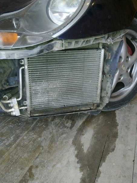

Помыл радиаторы специальным средством ликви моли, затем продул.

На фото есть бутылочка Liqui Moly , вот ее номер в экзисте - 1594, стоит около 400р. Это лучшее средство, которое я нашел, в питер оригинал средства порше не доставляют если что.

Для радиаторов Liqui Moly, номер - 3959, стоит 700 рублей, но кроме этого, их еще нужно и продуть воздухом)

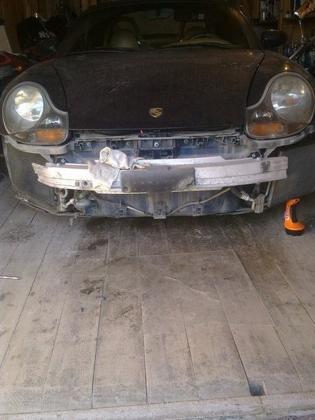

Хорошо, если интересно могу делать детальные отчеты, фото-видео) Я бампер скоро опять буду снимать, выложу подробно, как каждый болтик откручивается, а то на ютубе нету подробного видео даже)
Свечи у меня недавно поменяны, поэтому не менял. Фильтр воздушный и салонный поменял, но кому интересно - хорошо сфоткаю где находится все)
