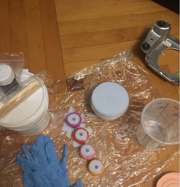

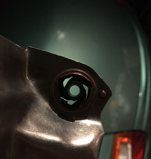

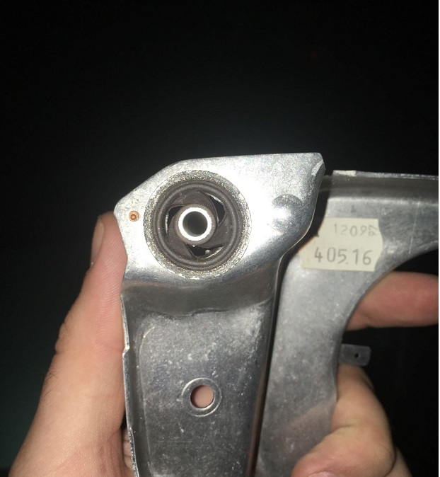

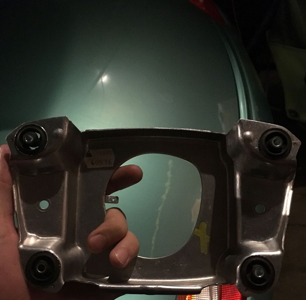

Столкнулся с проблемой сигнала на бокстере 986. В один прекрасный момент машинка начала сигналить сама по себе, причем на ходу просто на холостых, а также при нажатии педали тормоза, долго думал в чем проблема, начиная от предохранителей и заканчивая прозвонкой проводки, оказалось все проще.... разобрал руль, открутил сигнальную пластину и увидел, что резинки держащие втулки очень износились и не дают ту жесткость которая необходима для сигнала на фото видно дырки.

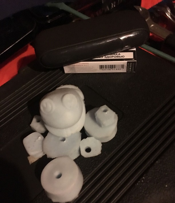

Решение проблемы очень простой, берем жидкий силикон, отливаем прокладку , обрезаем ее под нашу пластину и все готово, собираем все обратно и пользуемся сигналом дальше
