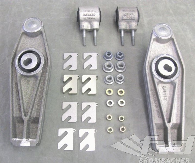

У меня на штатной минус градус спереди и минус градус 35 минут сзади. Нужны специальные рычаги вот такие, чтобы расширить диапазон регулировки.
