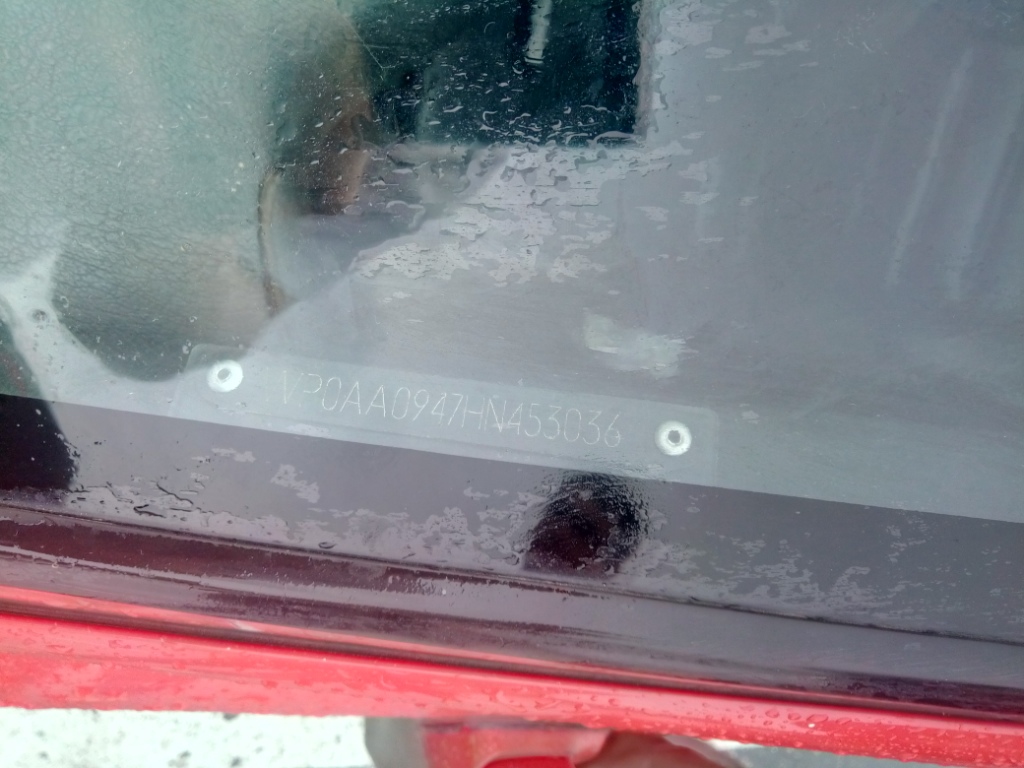

Далее замечаю наклейку на левом лонжероне где тот же вин, но различие в 3 символа и такая же табличка на клёпках внутри салона, под стеклом, на левой стойке.
Так вот вопрос, возникнут проблемы при постановке на учёт или нет? Ведь один вин на кузове совпадает с документами, а второй просто в доках не записан?!
P.S. авто с 2003 г. у одного владельца.
vin в доках и выбитый на кузове WP0ZZZ94ZHN453036
2 VIN наклейка и под стеклом WP0AA094ZHN453036

Какие цифры пропущенные, в вине Порше в этих позициях закодирован рынок куда направляется автомобиль. WP0AA0/WP0AE0 это США/Канада, WP0ZZZ остальные страны (Европа и др).
Вот аналогичная история описана:
https://rennlist.com/forums/924-931-...-firewall.html
Вкратце по этой ссылке суть такая: при производстве кузова всегда ставится вин WP0ZZZ, а далее уже в зависимости от того куда поедет данный экземпляр, остальные детали маркируют соответственно. И вроде пишут, что у всех 944 такая песня.
И вот:
http://www.924board.org/viewtopic.ph...3446ad0492bc77
Здесь пишут, что строго говоря, WP0ZZZ это номер кузова, а WP0A - это сам VIN.
Предположу, что у дилера Порше можно получить официальную бумагу на этот счёт.
