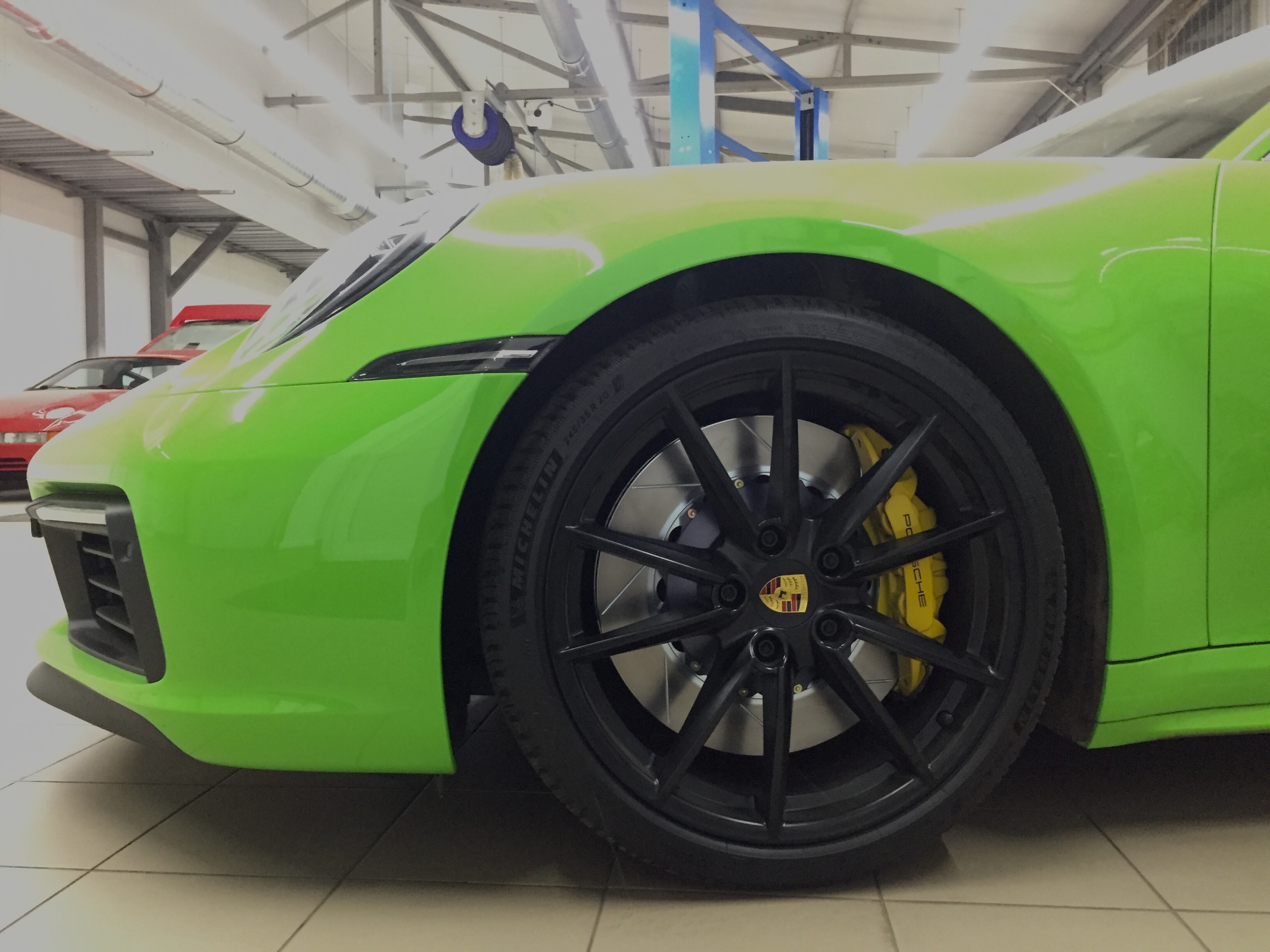

Сообщение от MisterG Посмотреть сообщение
А супорты менять не требуется?
Для примера, недавняя конверсия PCCB на чугун, машина 992 Carrera 4S:
