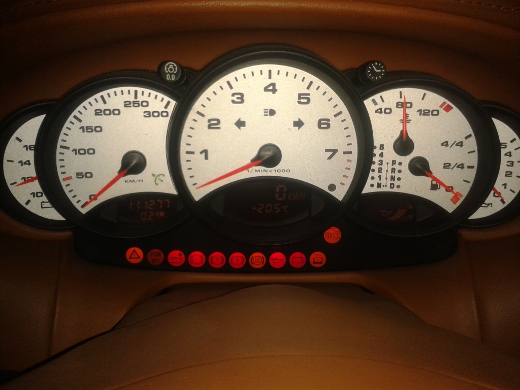

Сегодня пока ехал обратил внимание на пробег.
Интересно, долго ли живут движки с задирами как у меня?
Что сообщество порекомендует сделать? У меня лично 3 варианта:
1. Гильзовка (не подскажите кто делает лучше и хотя бы примерный ориентир по деньгам)
2. Замена блока + поршня в 6ом цилиндре (вариант предложили официалы, цена вопроса 400р. подозреваю можно найти места и дешевле)
3. Покупка двигателя в европе и замена его там же(кот в мешке)

У меня пробег вот такой... И симптомы те же... Вот оно как...
Я буду действовать по варианту 1.

Дешевле выйдет гильзовка мотора! В районе 250-300! Но при этом потом у вас будет уже практически не убиваемый мотор, а купив новый двигатель хоть и б/у вы скорее всего все равно придете опять к убитому мотору! Задиры к сожалению, похоже тяжелая и не приятная реальность для всех владельцев атмо порше 911 ( не считая гт3)
