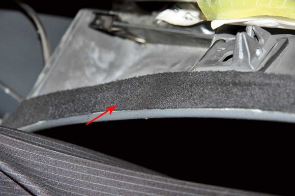

Поддерживаю предыдущего оратора)) в другой ветке вопрос уже поднимался, я основное устранил в левой конторе, которая этим занимается. меня официалы сразу послали. Ну как послали, сказали, что ничего не могут сделать это ж 911 - смирись. В общем нашёл по объявлениям, скрип был из-за того, что сзади обшивка терлась о кузов в местах крепления задних ремней.
