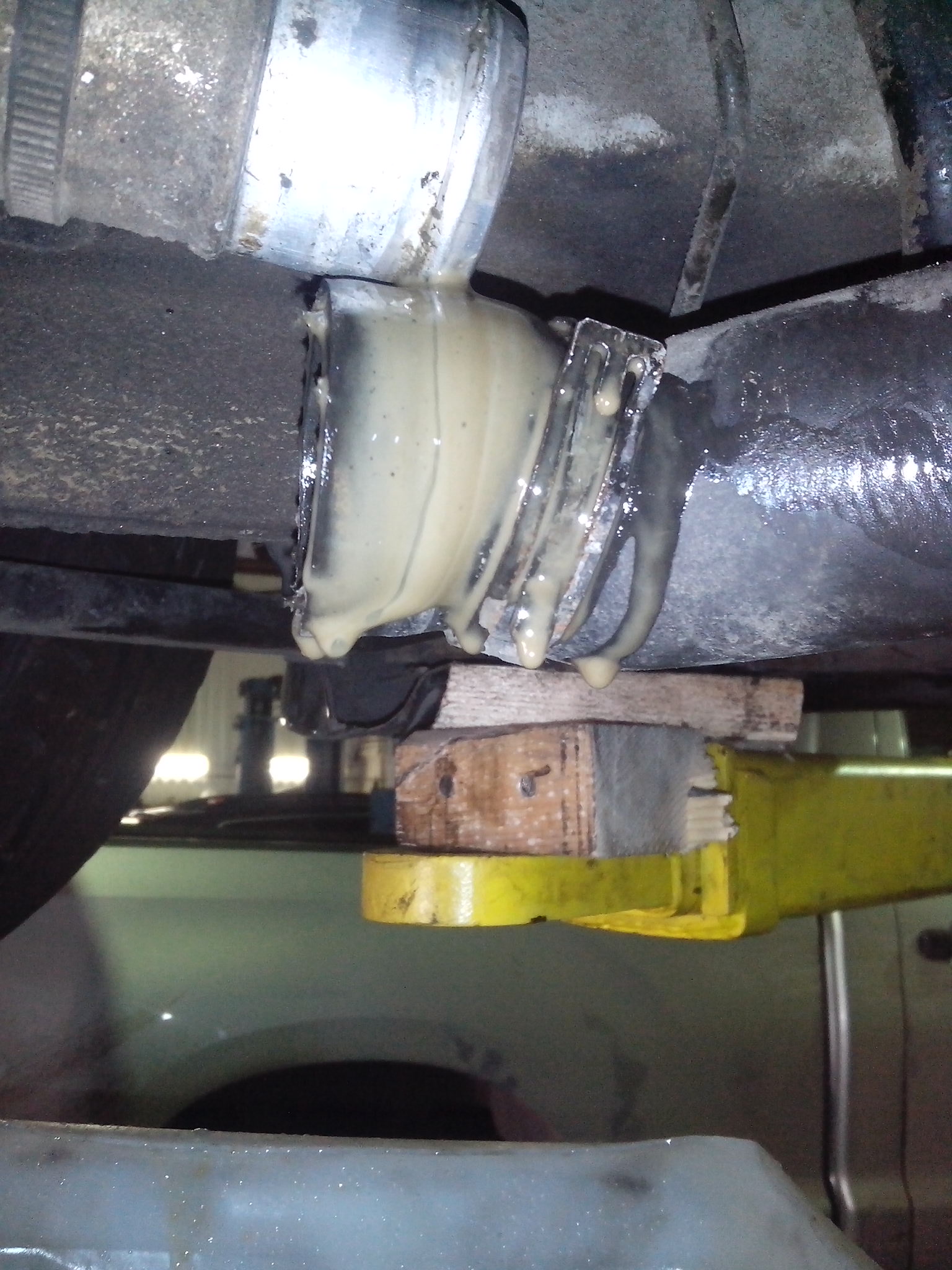

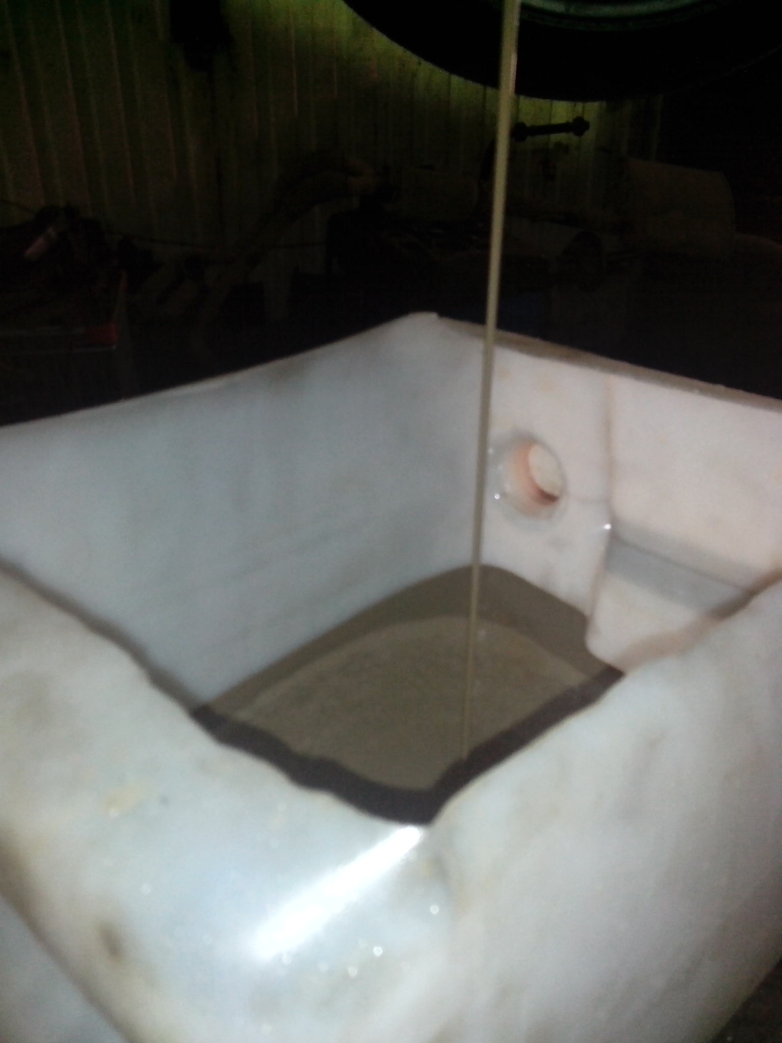

Сообщений: 730
В общем, из системы охлаждения и из коробки льется вот такое...
20.05.2014, 13:31
Регистрация: 15.12.2013
Сообщений: 373
Смесь антифриза с маслом?
20.05.2014, 13:39
Регистрация: 27.09.2013
Сообщений: 677
жижа... где то смешалось.
20.05.2014, 13:57
Регистрация: 06.02.2014
Сообщений: 730
похоже да смесь. слили из системы охлаждения и из коробки. Как проверить не ушло ли это в движок?
20.05.2014, 18:08
Регистрация: 10.08.2013
Сообщений: 171
Слей масло из двигателя и увидишь.
Или открой пробку, оттуда начнет литься и закрой, измажешься, но за-то сэкономишь)))))
20.05.2014, 19:05
Регистрация: 22.11.2013
Адрес: Орел
Сообщений: 481
Я прямо в первых постах этой темы указал на то что произошло и на то, что нужно делать. Надеюсь хозяин авто прислушался к советам и не угробил коробку.
Передвигаться своим ходом нельзя. Нужно срочно промывать и АКПП и систему охлаждения, предварительно устранив неисправность. Смешивание могло произойти только в радиаторе охлаждения АКПП, либо он пришел в негодность, либо там "специалисты" накосячили. Обратитесь к тем, кто знает что нужно делать!!!
20.05.2014, 20:05
Сообщений: 730
коробка уже снята. привез на эвакуаторе. ) "пришел" маленький радиатор, который крепится к коробке. Планирую сменить фрикционы и прокладки. И промыть всю систему охлаждения. Собственно два вопроса-могло ли попасть в маслосистему движка и чем лучше промывать систему антифриза? ))
20.05.2014, 20:07
Сообщений: 730
Vodile отдельная благодарность за подсказки. А то я хотел сэкономить на перевозке, но решил, что дешевле будет потратиться. )
20.05.2014, 20:21
Адрес: Орел
Сообщений: 481
В двигатель вряд ли попало, но я выше советовал все равно проверить. По системе охлаждения, есть специальная химия для этого, я бы посоветовал "ЛиквиМолли" (не реклама) - проверено годами.
