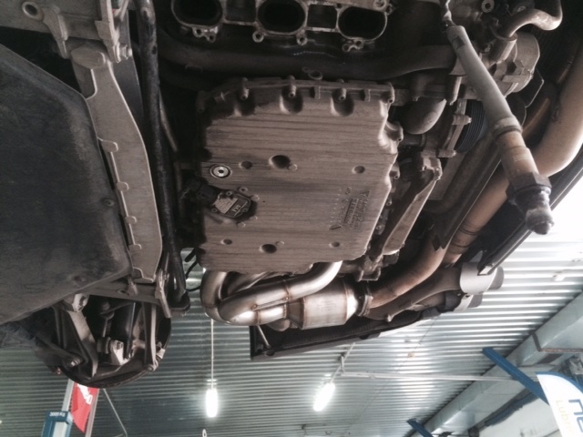

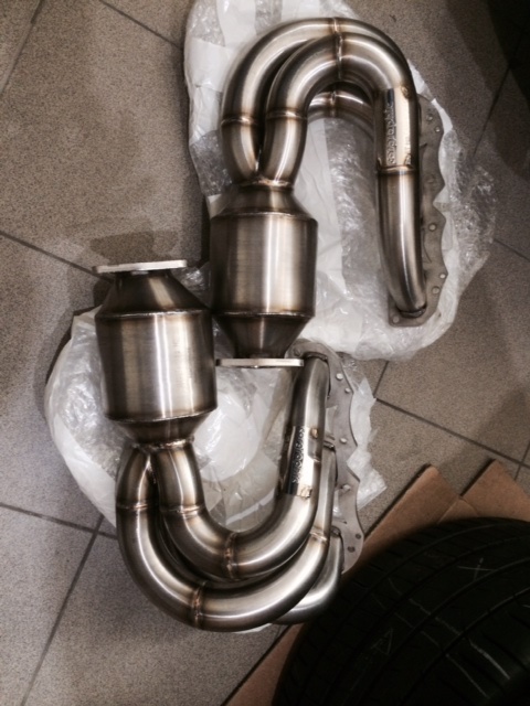

коллектора встали в принципе нормально. на первый ушло 4 часа вместе со сменой свечей, на второй всего 3....) термо кожухи на катами немного доработал из-за нового размещения О2 сенсоров. Некоторые отверстия в коллекторе пришлось расширить для простоты установки, но думаю можно было обойтись

1. потерял 1.5-2см дорожного просвета. не критично так как ближе к колесу, но все же...
2. поставляется производителем без прокладок, инструкций и крепежа (надо доп 4 болта на 8мм)
