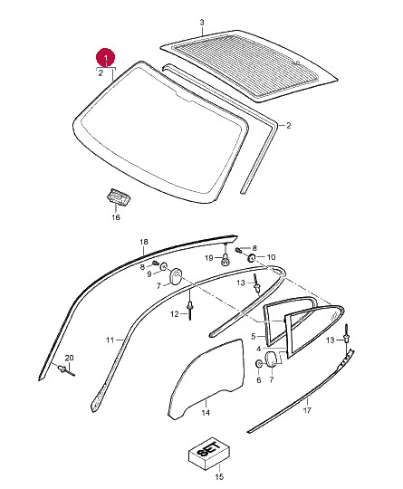

попал камушек и треснуло,carrera 2s 2005 год есть ли какие-нибудь скрытые детали по замене?

в смысле что нужно помимо самого стекла?

Если скол небольшой - можно его полимером залить, трескаться дальше не будет, но останется непрозрачное матовое пятно, стоимость ремонта 2-3 тыс. руб. Если трещина расползлась - замена, кроме стекла ничего не нужно (клей мастера сами найдут)

Новое лобовое стекло у Дилера стоит 32000
EXIST торгует 48500
стекло идёт с уплотнителем.
ни каких скрытых детелей нет
