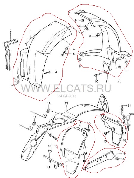

Доброго времени суток! Занимаюсь восстановлением 964, возникла небольшая задача: на моей машинке отсутствовали локеры на задних арках, по ПЭТу они бьются под одним номером на правую и левую стороны для 964 (96450430300) - на схеме номер 13. долго обьяснял ФВДэшникам что мне надо, в результате получил два обсалютно одинаковых локера. в экзисте соответственно та же история. есть номерки для других деталюшек локера но они бьются как для 965. на схеме они соответственно под номером 17 и 18 (96550430500 , 96550446300). и опять же это только для левой стороны.
Вопрос или даже просьба состоит в том что еслиб было не трудно можно ли было бы сделать фото задних колесных арок 964, чтоб хотя бы понимать что там стоит (есть подозрения что там могут стоять элементы которые бьются под 965) самому эксперементировать с покупкой их не хочется т.к. каждая деталюшка даже в экзисте от 5 390 руб.

№13 стоит по верху колесной арки, слева точно есть.

на 964 сзади справа нет локеров, на 965 есть состоят из 2-х частей, на 964 сзади слева только №13, а на 965 №13 и еще два как на рисунке. вроде так.

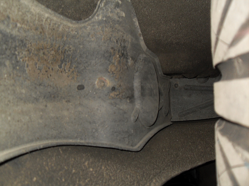

турист цуфен 14.07.2013 22:14
Вложений: 2
Все верно щиток есть только в левой арке, деталь 13
Второе фото- это передняя часть
prun 15.07.2013 09:53
Спасибо огромнейшее!!! Значит, я правильно понял, что в правой арке вообще нет локера?
турист цуфен 15.07.2013 16:49
Сообщение от prun (Сообщение 126051)
Справа ничего нет
