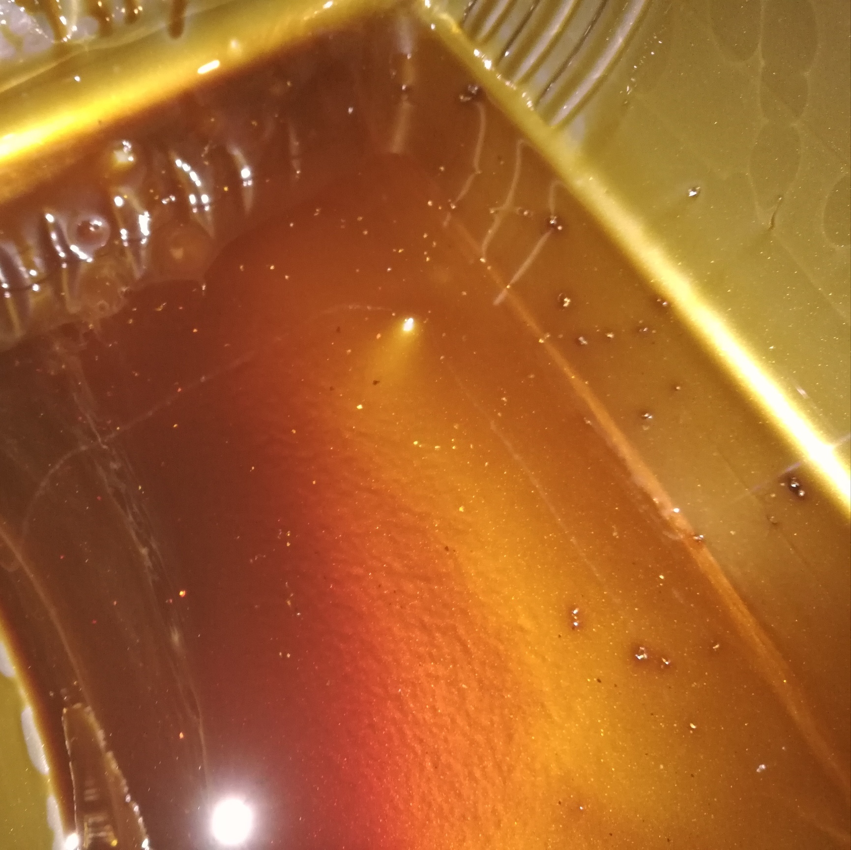

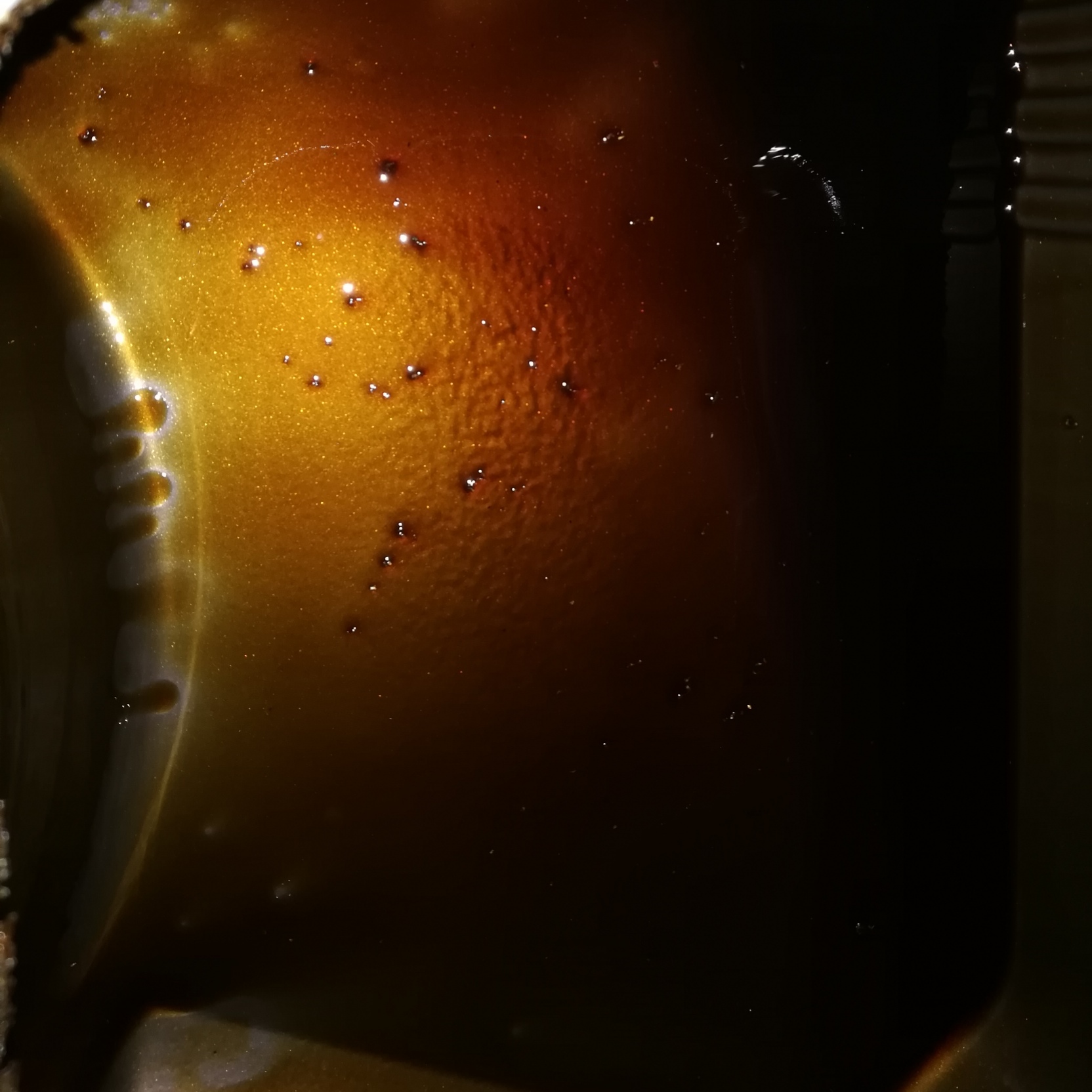

Алексей12 14.02.2019 00:24
Вложений: 4
Попробую фото приложить может это допустимо, посмотрите плиз...
AND777 14.02.2019 00:26
А на фильтре что было?

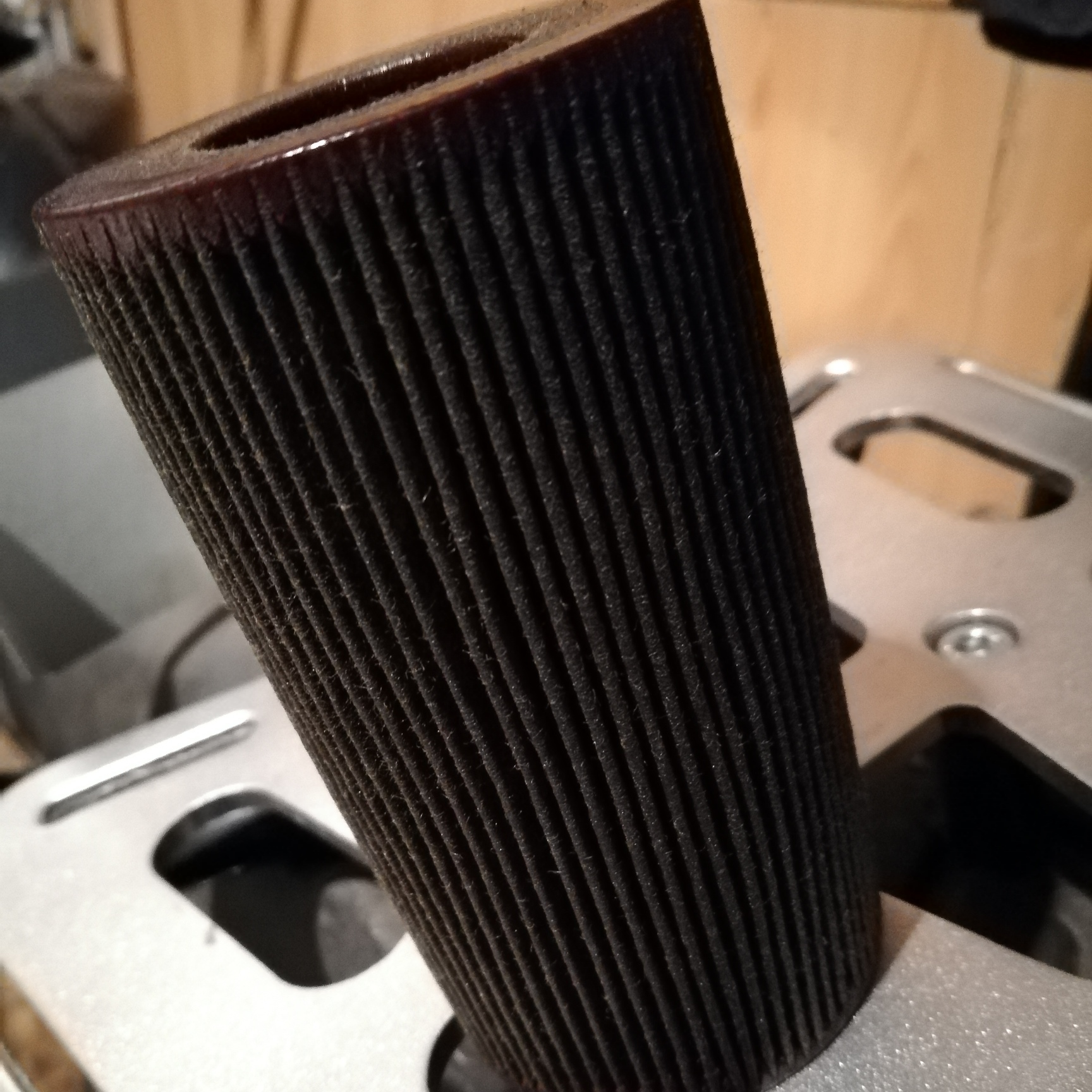

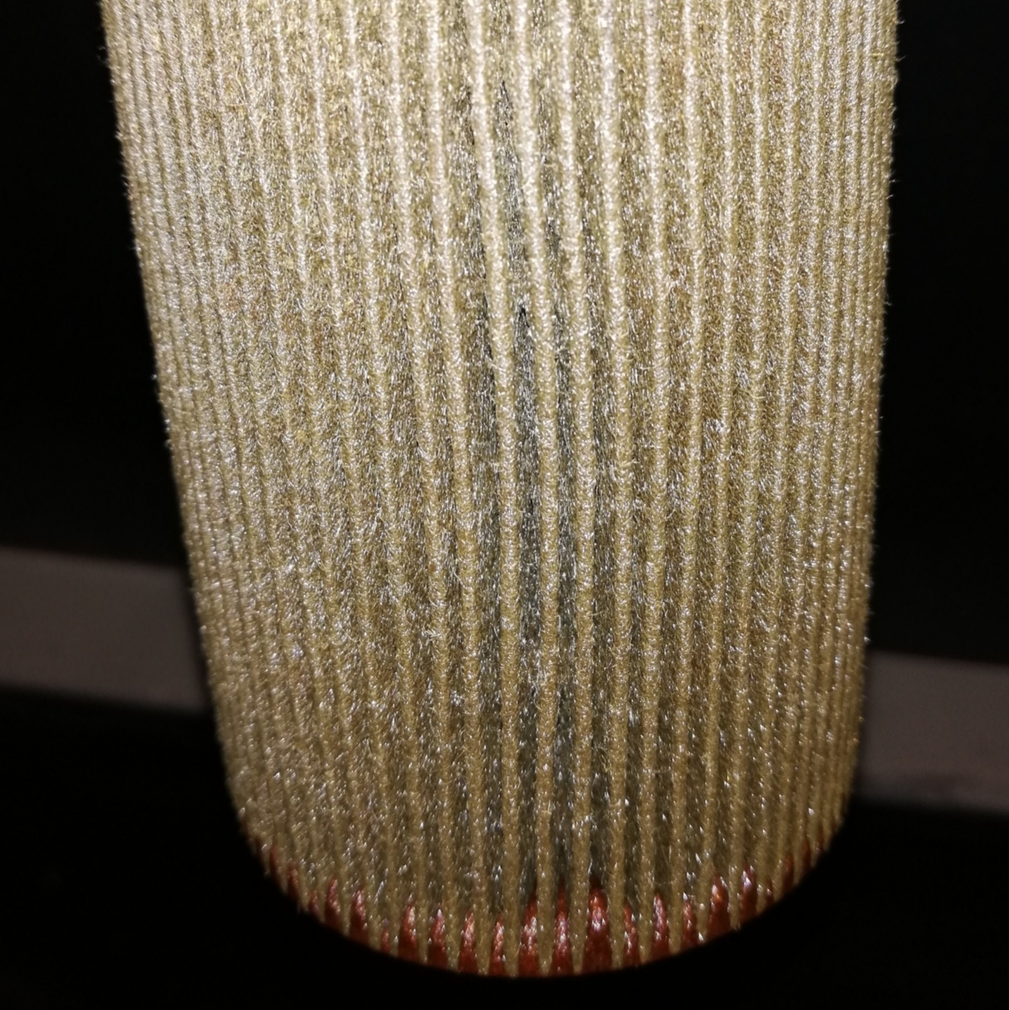

Алексей12 15.02.2019 00:08
Вложений: 3
Фильтр абсолютно без следов металла...
AND777 15.02.2019 01:25
Раздвигаем наружные складки и смотрим. Снаружи мало чего бывает. Но симптом тревожный. Я бы как минимум снял коробку и радовался бы, если бы подшипник промвала был разрушен. Если он цел - даже гадать не хочется.
зы - если фильтр чист, то может это стружка от болтов поддона? Она обязана была бы попасть в фильтр при работе двигателя.
ззы - а стружка точно металлическая? Она магнитится?
зззы - если на фото не поддон, а емкость куда слили, то скорее всего стружка не ваша, если в фильтре ничего не найдете.
Алексей12 15.02.2019 22:43
Между складками тоже смотрел ничего подозрительного (гляну ещё раз)
Стружку попробую магнитом...
Емкость была пустая в неё слили старое масло...
спасибо большое за советы...
AND777 15.02.2019 22:46
Сообщение от Алексей12 (Сообщение 253571)
То что в фильтре не было стружки, а она обязана была там появиться, если бы была из мотора, и наводит на мысль, что стружка была в емкости куда сливали масло.

Алексей12 18.02.2019 14:04
Посмотрели магнитом не магнитится (сразу стало легче дышать), прокатились около 200 км и снова на замену - все чисто ни какого металла, похоже то что было в масле не из двигателя откуда взялось так и не поняли...
