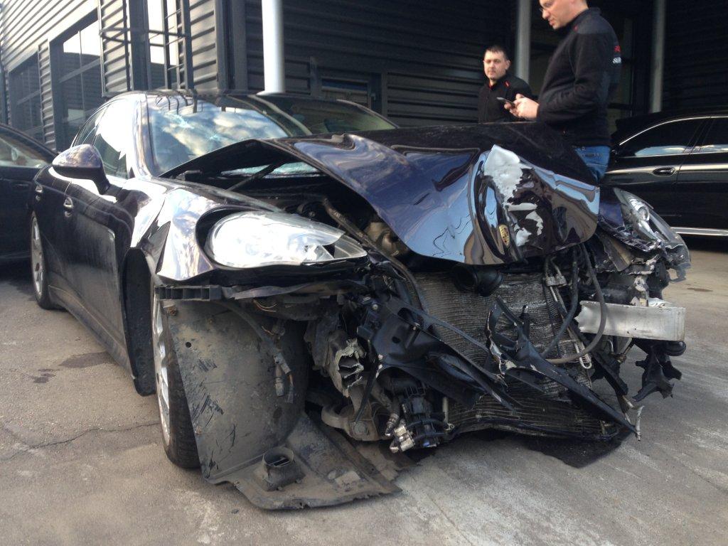

В Porshe Panamera НЕ СРАБОТАЛИ ПОДУШКИ БЕЗОПАСНОСТИ
Вложений: 4
В результате ДТП в Porshe Panamera не сработали ни подушки безопасности, ни, даже, ремни безопасности. ООО "Порше Руссланд" без проведения экспертиз утверждает, что ничего из этого и не должно было срабатывать:thumbup:. Как Вы думаете, при данных повреждениях должны были сработать ремни безопасности и подушки безопасности? Ниже два фото поврежденного авто с не сработавшими подушки и два со сработавшими. Что называется, найдите 10 отличий:shock:
Вложение 21081
Вложение 21082
Net_Prosto 30.01.2017 11:34
А на руле не подушка?
oleg. 30.01.2017 11:54
А что "Порше Руссланд" объяснил? очень интересно.
Я так понимаю что ремни были пристегнуты( раз не сработали)? Удар был во что то узкое? при каких обстоятельствах?
aaa 30.01.2017 12:07
[QUOTE=oleg.;233194]А что "Порше Руссланд" объяснил? очень интересно.
Ответ был гениальный, чуть позже выложу...но суть такая - порш настолько продвинутая тачка, что ремни и подушки безопасности это "всё прошлый век" )))...ничего и не должно было срабатывать)))
Il300 30.01.2017 12:33
насколько я понимаю подушки стреляют не при любом столкновении, а при достижении критических значений замедления и при достижении определенной степени деформации.
Не сработали -значит и не должны были сработать.
По фото судить не корректно.
Но все это при условии, что они(подушки) у вас там вообще есть :-)
aaa 30.01.2017 13:00
Сообщение от Il300 (Сообщение 233197)
подушки есть, согласно досудебной экспертизы условия для срабатывания подушек а тем более ремней при дтп сложились, но ничего не сработало
RoMih 30.01.2017 13:08
Какие повреждения у людей в Панамере?
aaa 30.01.2017 13:44
Сообщение от RoMih (Сообщение 233200)
...оба были пристегнуты, но тк не сработали и ремни безопасности получили множественные ушибы
*Guderian* 30.01.2017 15:50
На личном опыте могу сказать, что в Мерчугане аналогичная картина: лобовой удар - подушки не сработали. Не знаю, что значит "не сработали ремни", но до панели люди не долетели...
На белой машине удар под углом. На черной прямо по центру. Видимо, в этом причина
Action 30.01.2017 16:23
Сообщение от *Guderian* (Сообщение 233210)
Думаю, речь про преднатяжители.
rukboy 30.01.2017 16:59
Суда по фото срабатывание подушек бы мягко говоря не помешало! Алгоритм их работы прописан и надо проводить экспертизу.
aaa 30.01.2017 18:18
Сообщение от Action (Сообщение 233211)
...да про них)
aaa 30.01.2017 18:20
Сообщение от rukboy (Сообщение 233213)
...полностью согласен! А вот официальному представительству достаточно оказалось взглянуть на фото, чтоб придти к выводу что необходимости ни в подушках, ни в ремнях не было
aaa 30.01.2017 18:25
Стиль общения представительства Порше в России с недовольными клиентами примерно такое...https://russian.rt.com/world/article...samovozgoranie
