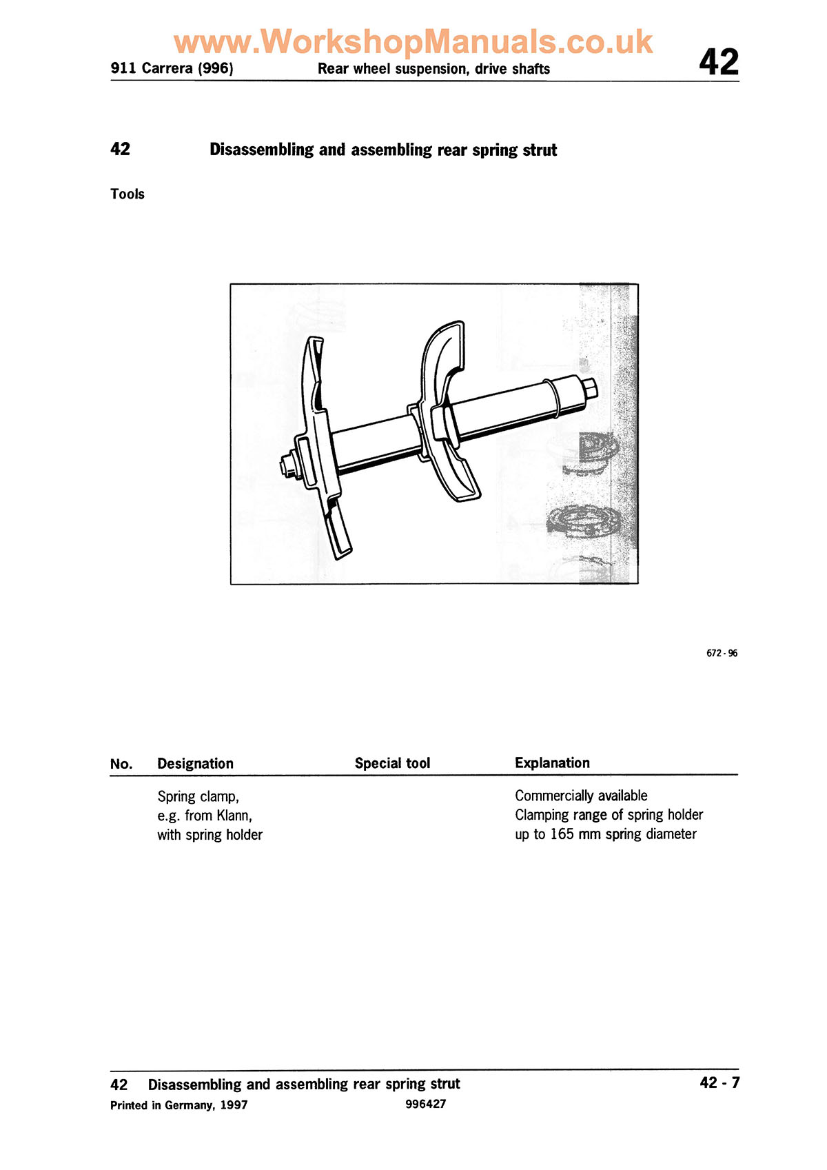

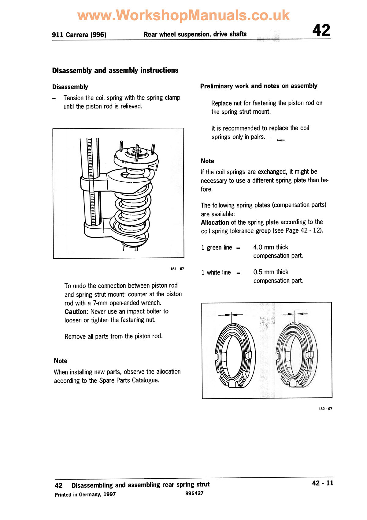

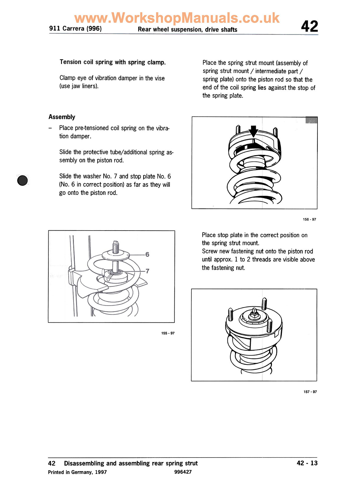

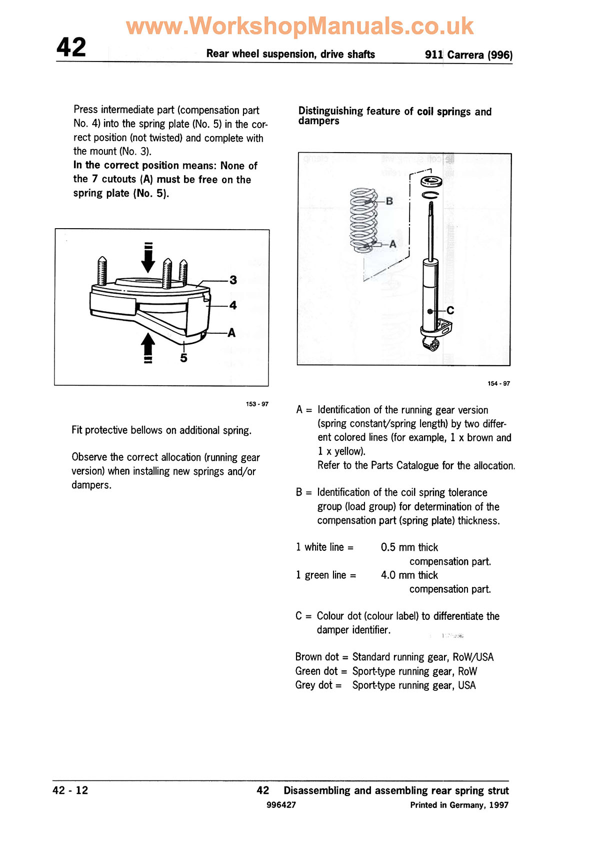

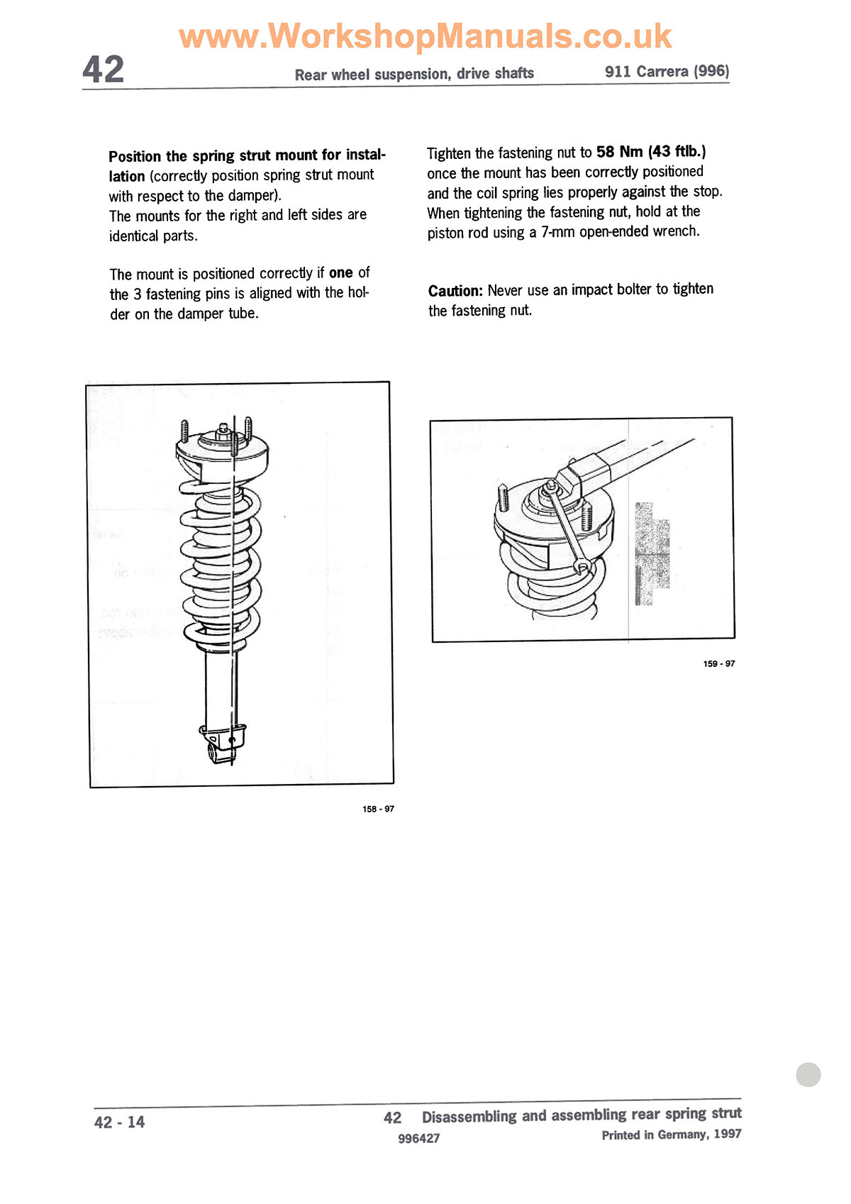

Так вроде ж сервис-мануал есть. :)

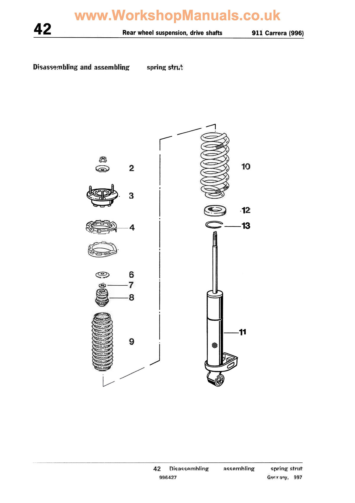

AngelOfGrief 28.09.2015 04:39
Вложений: 9
Сообщение от TSTYLE (Сообщение 205297)
Для меня мануалы это сухие инструкции к бытовой технике. Лучше все самому;)
Я не про мануал, а про сервис-мануал. Это инструкция к той же самой операции, но по версии завода-изготовителя, с картинками. Зачем велосипед-то изобретать? :)
