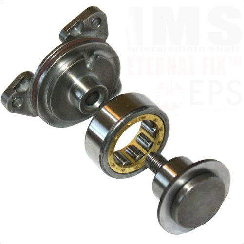

от нечего делать пообщался я с Гуглой... а она и говорит, что типа есть замена "99610590102 KIT COVERS BOTH SINGLE OR DOUBLE ROW IMS"
и подходит он на все моторы линейки 986/996 и частично для 997.
Подшипник теперь используется не шариковый, а цилиндрический (пишут 5 раз больше держит нагрузку)
Может чего попутал, но вроде похож... цена за веселье ~$650

Так керамика хрупкая же. Мне кажется, что цилиндрический лучше по-любому.

Шариковые подшипники предназначены для высоких оборотов, тогда как динамическую нагрузку держут в среднем в 1.8-2.5 раза лучше роликовые подшипники. Но высокие обороты для них губительны. Выбирайте)
